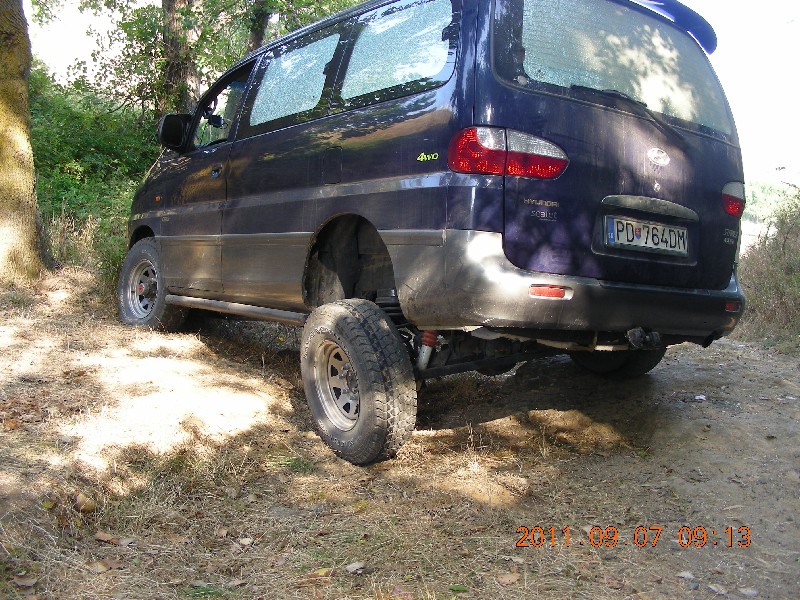

Tie tycky stabiku dostanu zabrat pri jednej dovolenke v takej miere,ako na tvojom aute za 10 rokov :D staci si predstavit,ze ked sa presuvas 60-tkou po sotolinach,po roletach na cestach,mam videjko z jazdy,tam sa ta kapota trepoce jak listok vo vetre a co to robi na podvozku,si viem zivo predstavit...Takze neriesim,je to dan za tento styl jazdenia. Pred par dnami som menil zadne vrchne pozdlzne rameno na zadnej naprave(jedno puzdro bolo uplne ztrhnute) To je zasa dosledok zdvihnutia zadnej napravy a dlhsich tlmicov,su tam jednoducho vacsie pohyby a tie gumy v puzdrach to uz neustoja.A problemy zacinaju na lavej strane auta.
kontrolujem zaroven aj brzdy(mam z minuleho roku nove strmene,kotuce,platnicky) su OK,len som zrazil hrdzave hrany na kotucoch. Tiez som rozoberal krize na kardane a premazaval,skratka taka udrzovacia kura pred letom. len ta montazna jama chyba,uz nejak starnem,to valanie sa pod autom mi prestava robit dobre :cry:

Maros,ty ani nic nehovor,lebo ty mas auto,co potvrdzuje vynimku =D> :mrgreen: :mrgreen: Ja tie povodne tycky nahodim asi naspat,nemaj volu na vymenu,ale uz sa daju rukou potocit a odkedy som dotiahol tlmic v spodnom oku,tak to aj prestalo buchat po prejazde nerovnosti :wink: :lol: ale to puzdro na ramene je strasne vybite,to logruje 5mm sem-tam,za jazdy to sice necitit,ale meni sa tym padom geometria a dere viac gumy z kraja.

Milanko, po spodnom ramene ani nepátram :-) Viem, že my máme zadnú nápravu úplne inú - už len keď sa pozriem na tvoju fotku "z lesa" - tak tam vidno za kolesom pružinu a ja tam mám listy ;-) Navyše - keď nič v aute nekvapká a nevŕzga, tak mimo pravidelných servisov po 15.000km radšej do ničoho ani nerýpem, aby nezačalo :D/
