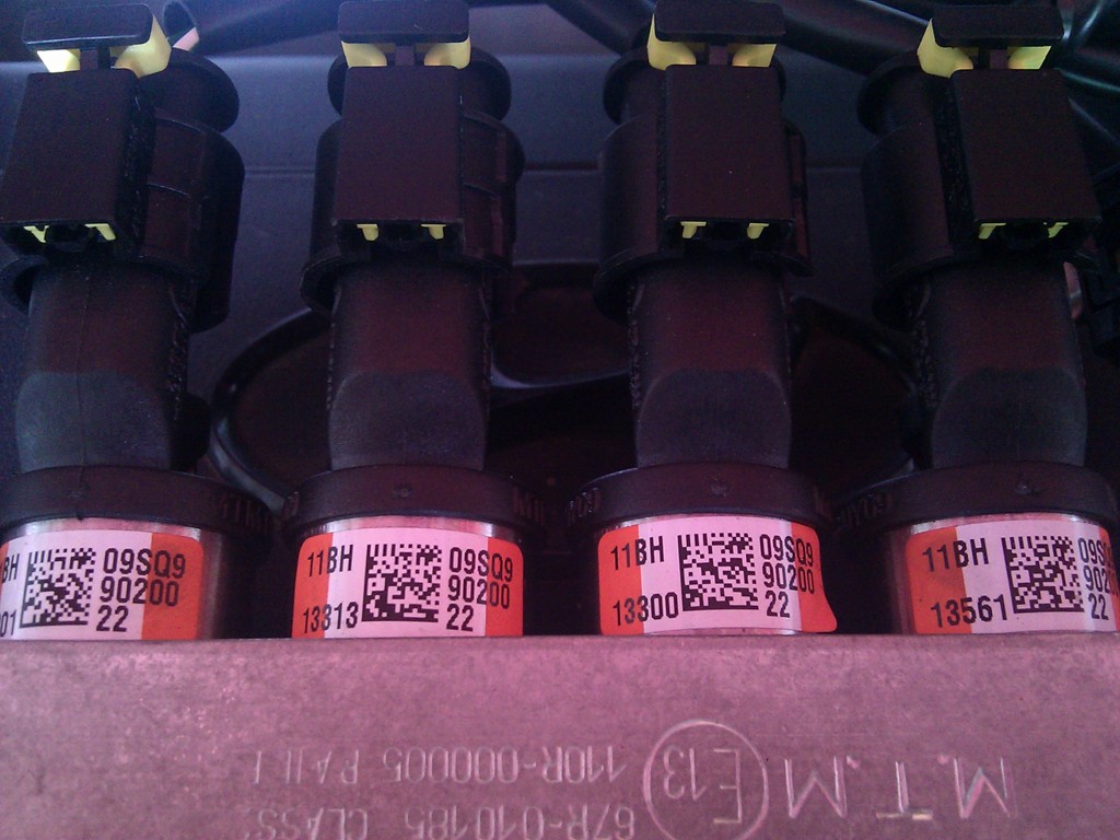

Schovaná téměř všechna kabeláž, krásně urovnané vstřikovače :) no někdo odvedl precizní práci, pokud to i sešteloval tak dobře jak to vypadá, tak ostatní můžou závidět :mrgreen: pak napiš postřehy z jízdy :wink: a nechť slouží dýl než benziňáky :mrgreen:

Pěkně udělané a asi nejlíp zvolená poloha reduktoru. Mohl by jsi prosím zjistit - přečíst co je tam za vstřikovače? Předpokládám že se jedná o nové auto s EURO5? Díky!

tak umístění mám takřka stejné i u neorigo přestavby...jinak dle foto jsou to klasické origo BRC vtřikovače.

airwaves: nevim ktery udaj je dulezity takze viz. foto

To asi nefunguje dobře. V softu na diagnostiku se nastaví teplota vody na reduktoru okolo třiceti a až se dosáhne tak to přepne. Díky za foto. A spotřeba málem jsem zapoměl. Benzín byl cca 6,9 až 7,5 a LPG je 8,8 až 9.
