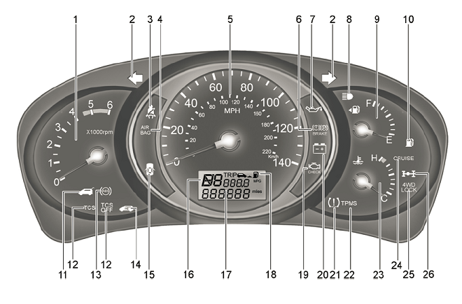

lokes píše:Nalavej strane pri tachometry cervene to bolo ako pumpa alebo cerpadlo
No idem teda študovať návod :D
Prosím ťa vieš mi presne povedať číslo kontrolky o ktorú sa jedná? Začínam mať dojem že si asi robíš strandu.

cislo 6 a 20 a nad cislom 15 mam este kontrolku nejake čerpadlo alebo co

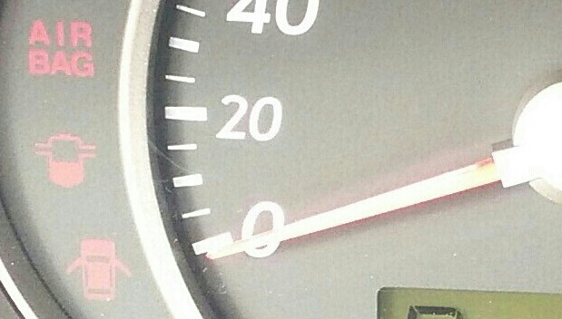

Toto

Ahoj,
tohle je kontrolka senzoru vody v palivovém filtru. Rozsvítí se, pokud v palivovém filtru stoupne hladina zachycené vody nad určitou hodnotu.

To mi zasvieti na par sekund len ked prejdem pravou stranou po vecsej vode,,a kde najdem ten filter a jak ho odkalim,dik

V motorovém prostoru, viz třeba foto v tomto vlákně https://www.hyundaiclub.net/viewtopic.php?f=56&t=26053. Většinou je zespodu šroubek na vypuštění vody nebo se to musí rozebrat, vyndat vložka, vyčistit a zase složit. Pak to asi bude nutné ještě odvzdušnit. To ale poradí spíš někdo, kdo to už dělal na tomto konkrétním voze.

Takže kontrolka brzd (6) sa automaticky rozsvecuje s kontrolkou dobíjania (20). Je tam interný prepoj priamo v palubovke a pri vysadení dobíjania zobrazí obe poruchy. Neviem pre čo to tak je ale je. Asi pre ABS alebo môžeme nájsť aj iné konšpirácie.
Zavodnenie filtra musím pozrieť v dokumentácii pre CRDi lebo mám iba pre benzín.
Každopádne ten prvý bod bude že keď sa dostane voda na remeň altíka (ťahá aj posilovač) tak preklzuje čo má za následok kontrolku dobíjania a poruchu brzd. Došponuj resp vymeň remeň.
