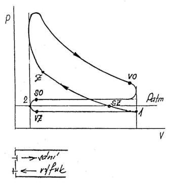

jsem laik, muzes mi toto bliz vysvetlit? Dikypilotzz píše:Výhoda o cca centimetr delšího zdvihu 1.6ky je jasná.
musim se pak mrknout na ty grafy prubehu vykonu obou motoru... U me auto hodne oziva kolem 4.ooo ot.
Re: Spotřeba i30
Vrtání obou motorů je stejné, zdvih pístu je u 1.6ky o centrimetr větší - má jinou kliku.
Větší objem je dán jen vyšším zdvihem. Síla na píst (o něco větší - daná objemem spalované směsi) působí na větší páce (klice), tudíž generuje větší kroutící moment, resp. i s menší dávkou směsi může působit stejná síla na větší páce a při ideálním převodu být v konci efektivnější než menší slabší motor..
(samozřejmě ta síla je znednodušená, svět není statický, takže je důležitý průběh oné síly= tlaku na plochu pístu v čase = během pracovní doby, tedy vztaženo k úhlu/natočení kliky což je ve výsledku točivý moment motoru; násobený otáčkami = výkon. Průběh tlaku během pracovního cyklu graficky znázorňuje tzv. indikátoroý diagram - ten je ale pro konkrétní motor spíše utajovanou skutečností, ledaže by se chtěl výrobce mimořádně pochlubit s nějakou novinkou, která bez přeplňování zvýší krouťák, třeba změnou časování a délkou zdvihu ventilů...)
(to Z je okamžik zápalu - s předstihem před horní úvratí)

diky za vysvetleni, ale moc moudry z toho nejsem
