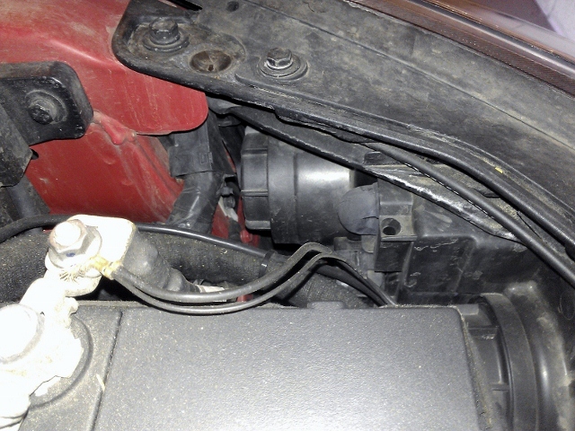

Stačí, když mi vyfotíš to místo za světlometem, určo je to tím, že jsou jinudy vedeny kabely. Já mám ruku dost štíhlou, na Accordu jsem měnil žárovky jenom já, protože nikdo jiný tam tlapku nestrčil. Ale tady jsem nemohl ani oddělat tu kruhovou krytku

Re: Výměna žárovek
Chasnik píše:Stačí, když mi vyfotíš to místo za světlometem, určo je to tím, že jsou jinudy vedeny kabely. Já mám ruku dost štíhlou, na Accordu jsem měnil žárovky jenom já, protože nikdo jiný tam tlapku nestrčil. Ale tady jsem nemohl ani oddělat tu kruhovou krytku
ahoj, tady je to foto...
- WP_000068 (800x600) (640x480).jpg (240.42 KiB) Zobrazeno 2370 x
EX - i30 1.4 CVVT Patriot BRC SQ 24
Re: Výměna žárovek
SOTO, no toto...
Tak mi ještě vyfoť svoji ruku
, já to mám stejně a nemohl jsem se tam dostat, i když jsem ji kroutil, jak chtěl.
