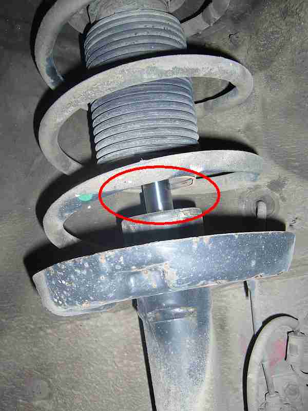

Mám otázku ohľadom predných tlmičov. Na fotke som to vyznačil červeným oválom. Má to takto vyzerať alebo by mala byť tá "harmonika" prilepená/prichytená dole tak, aby nebolo vidieť tú lesklú tyč vo vnútri? Príde mi logickejšie, že by to malo byť zakryté, inak ide všetok bordel dovnútra. Mám to takto na obidvoch predných tlmičoch, viackrát boli lepené tie dorazy tlmičov, tak reku, či to nevytrhli pri tom lepení.
Predný tlmič
Predný tlmič
i30 1.4 CVVT, 80 kW (2010) Obrázek

pietro32i píše:Mám otázku ohľadom predných tlmičov. Na fotke som to vyznačil červeným oválom. Má to takto vyzerať alebo by mala byť tá "harmonika" prilepená/prichytená dole tak, aby nebolo vidieť tú lesklú tyč vo vnútri? Príde mi logickejšie, že by to malo byť zakryté, inak ide všetok bordel dovnútra. Mám to takto na obidvoch predných tlmičoch, viackrát boli lepené tie dorazy tlmičov, tak reku, či to nevytrhli pri tom lepení.
Zdar Pietro,
z hlavy to bude vědět jedině administrátor a odborník pan HARDCAM, který je právě připojen. Ovšem než dát důvěru těmto odborníkům, tak bych se raději podíval na ostatní 3 tlumiče. Je li tyčka tlumiče u ostatních zakryta, tak bych tu harmoniku potáhnul doů a stáhl třeba měkkým měděným drátem. Dnes se na to podívám, jak to mám já po 4 letech. Ale zázraky se dějí. V pátek jsem byl na STK po 4 letech a světe zboř se. Ono to prošlo, i když mám brzdové kotouče hrbolaté jak Vysoké Tatry.
Pavel. ](*,)

ja rypat a provokovat nebudem, ale IMHO by to tak vyzerat nemalo. Preto je to prachovka aby sa zamedzilo kontaktu piestu s necistotami. Ci niekto jazdi vedome s "hrbolatymi" kotucmi je jeho osobna vec u ktorej ja ako nezucastneny pozorovatel mozem len krutit klavou
Při focení jsi měl asi kolo dole a auto zvednuté, že? jestli ano tak je to podle mě normální.

JJ, máš pravdu, to som si neuvedomil. Bol som teraz pozrieť, je to už pricapené k tomu tanieru dole. Ale aj tak, nemalo by to byť nejak stiahnuté páskou na pevno? Škoda, že som neodfotil koniec tej harmoniky, bol by tam asi vidieť otlačený pás od pásky, ak tam predtým bola.

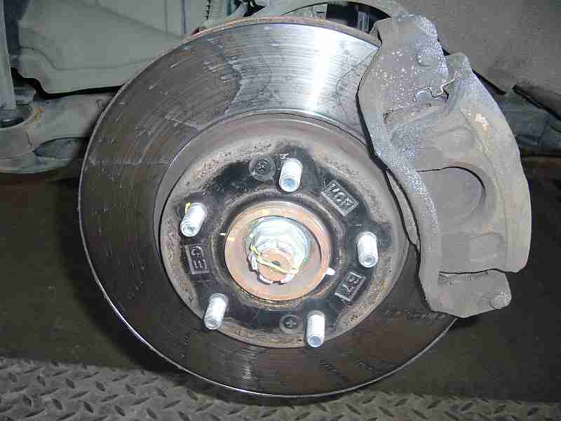

Pre Pavla Vlčka dávam foto môjho predného kotúča po cca 45 tis. km prevádzky. Nie je hrboľatý, len nejaké fleky je tam vidieť:
