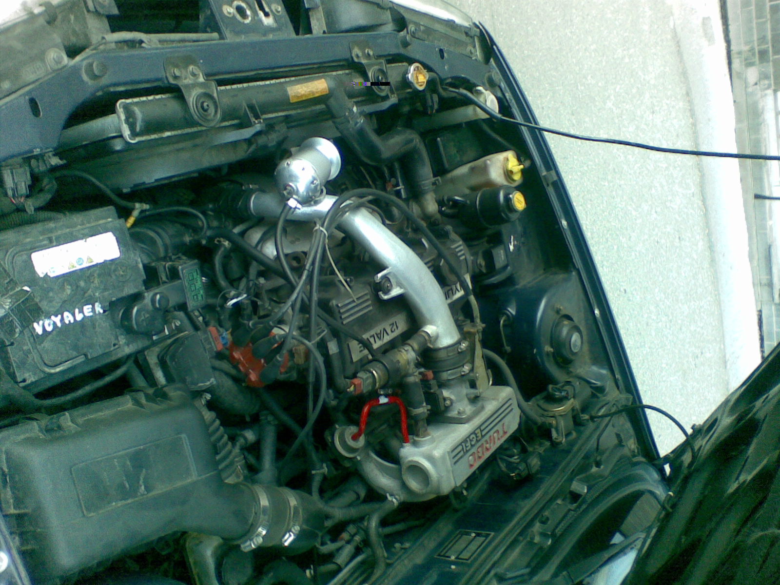

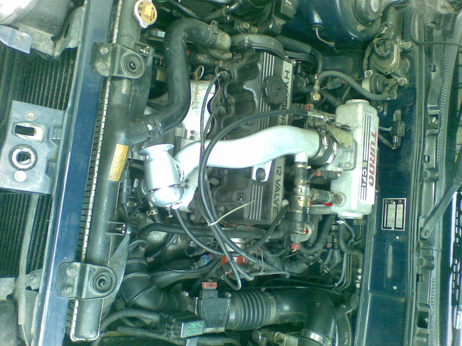

Noo a konečně jestli to vyjde čeká na mne kopie HKS SSQV a když se mi to povede zprovoznit udělám ho elektronicky odpojitelnej abych ho moh v případě potřeby umlčet :) Za tu cenu co mi ten BOV nabídli, sem to prostě nemoh odmítnout :mrgreen:
Yurii
Příspěvky: 3430
Re: Modrákův deníček: Modrý hrom zas na scéně ;)
Příspěvek od Yurii »
Tak BOVík otestován u Penera a píská jak splašenej :) Už se těšim jako malej kluk až budu pískat :twisted:

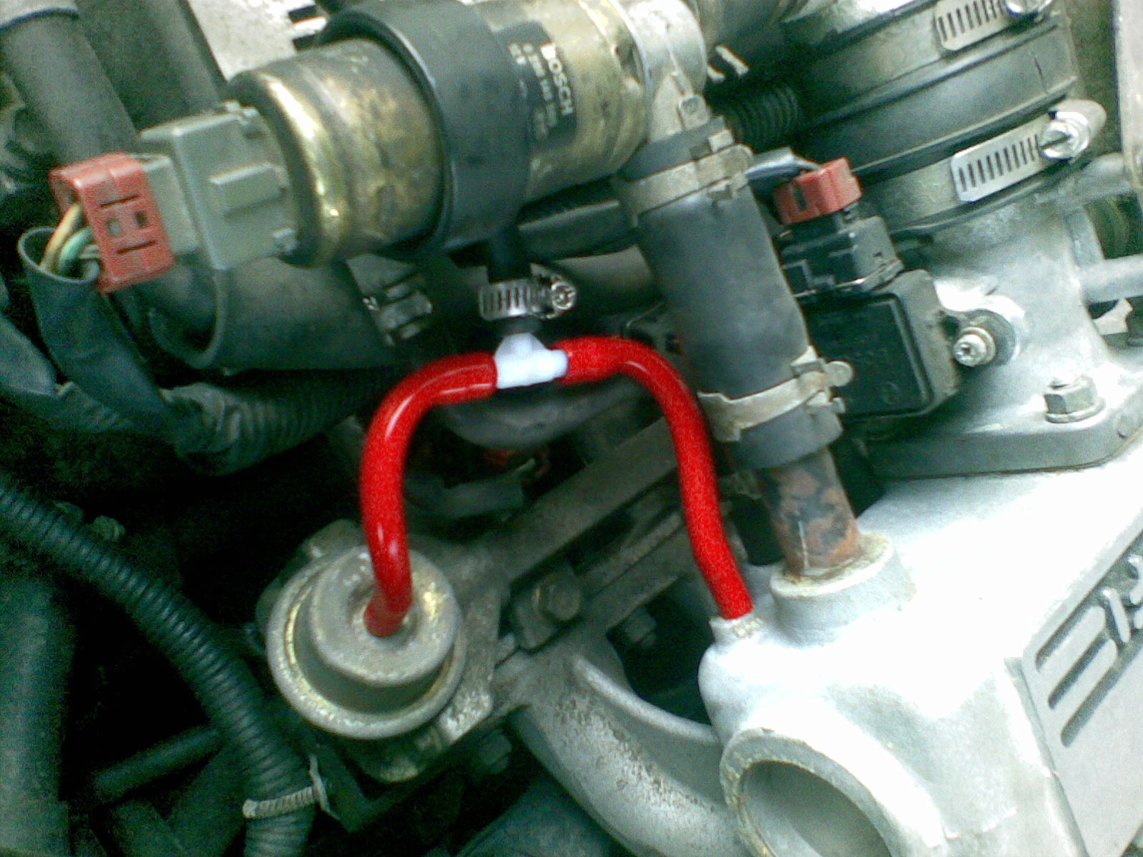

(428.98 KiB) Zatím ještě nestaženo
(353.44 KiB) Zatím ještě nestaženo
Detail zapojení
(337.78 KiB) Zatím ještě nestaženo

Ten Bov je luxus a paráda,ale taky by sis mohl vypucovat motorovej prostor,pokud s tím teda každej den nejezdíš na stavby či po polňačce na chatu #-o .Pak už to bude aspoň pro mé oči pastva. 8)

jak moc je ten blow potřeba? :shock: :lol: :roll:
mirpie
Příspěvky: 4138
Příspěvek od mirpie »
tak pokud turbo tlačí velký tlaky tak to význam má, at netrpí klapka a nebrzdí to roztočený turbo. Při malým tlaku je to skoro jedno. Ale všem jde stejně jen o ten efekt :-)

Otevřeně přiznávám, že motorovej prostor je jako dobytek a stydim se za to :´(( Ale prostě se nemůžu dostat k tomu, abych tam "uklidil", mám v plánu povyměňovat veškerý podtlakový a tlakový hadice a dát celej motorovej prostor dopucu ale furt na to nemam matroš tak to snad zvládnu přes zimu...
Přesně jak psal mirpie, na valký tlaky dobrý ale na malý ozdoba, scoupe tlačí přesně 0,6 bar což je takovej pšouk kterej sotva u BOVu otevře obě membrány ale ten efekt mu co se zvuku týče přidává tak 100 koní :-D Byste měli vidět jak rychle uhejbaj pomalejc jedoucí řidiči když jim písknu :) :mrgreen:
