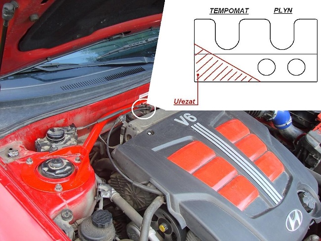

Nedělá to bordel pod kapotou u té V6? Je to dost natěsno a když je motor v chodu a celý se třepe tak to musí do toho nějak narážet ne?

mno já myslím že až se bude třást tolik, že bude bouchat do té vzpěry, tak už to bude beztak jedno protože půjde brzdo celé auto na vrakoviště

Motor se pohybuje při prudkém přidání plynu. A pokud je va výbavě tempomat tak je tam větší držák bovdenu lanek. Protože lanka jsou tam dvě. jadno od plynu a jednou od tempomatu. Tím pádem je tam méně místa a musí se upravit velice jednoduše držák lanek. Viz foto níže
- uprava držáku plynu a tempomatu u 2.7 V6.JPG (142.53 KiB) Zobrazeno 2282 x

Re: Rozpera COUPE II. gen
No podle fotky to asi stačit nebude.
Podle skutečnosti to stačí
případně se dá ten držák lanek kousek víš

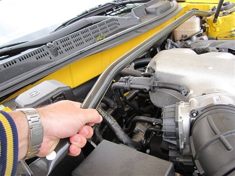

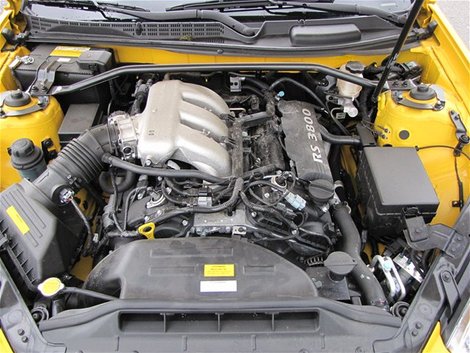

Genesis Coupé má rozpěru již seriově
takže otázky jestli rozpěra má či nemá učel odmítám
Zdravím chlapci právě montuju rozpěry na auto. A předek zatím to ujde, ale plasty napravo vycházej na kokot a uchycení tempomatu na levým ulozeni tlumiču jde uchytit jen na jeden šroub. Takže tak asi nikdo nemá zkušenosti s tím předěláním plastů? Co sem koukal tak je tady V6 s rozpěrou ale plasty už tam nedával... a to je tak trochu humus.
