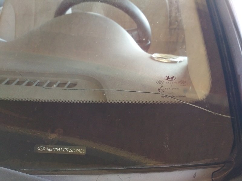

vyzera to tak, ze sklo menit budem - po objazdeni 4 autoskiel po Brne (nastastie bezne vybavovacky, takze som to neprejazdil cielene) som dostal ponuku na 5500 kc za komplet vymenu (bude to Pilkington). Klobuk dole pred origo sklom, vydrzalo fakt hrozne dlho. A ta prasklina si myslim ide na moje triko ked som v zime nervozne roztlkal ladovku a mozno som do toho skla viac klepol
Cenu povazujem za celkom srandovnu (kamos platil teraz 19 000kc na 10 rocne Audi Q5, to tam ma len jeden senzor dazda) - snad to sklo to auto prezije

Skvělá cena za výměnu.

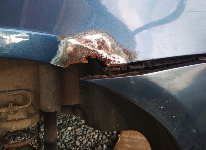

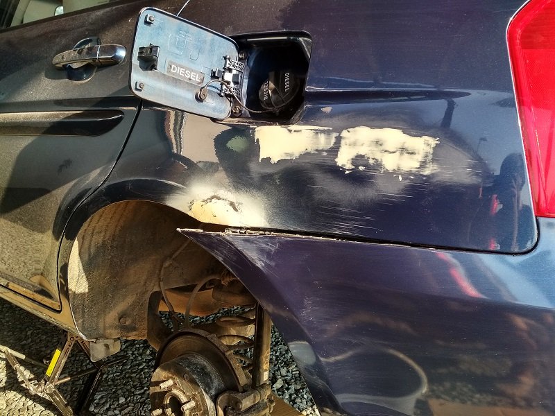

Accentovi tika poslednych 30 dni TK. Takze cas ho trochu vypucovat. Na tie hrdzave blatniky teda tiez doslo. Cele Chorvatsko krasa, auto som trochu splachol a vcera vecer som urobil nieco nepredstavitelne. Ten pocit, ked som zarezal flexou do blatnika ma asi nikdy neopusti. Celu noc som sa klepal
ale aby som to dal na spravnu mieru - v barvyjanu.cz som objednal matros asi za 2000kc. Po dnemontazi podbehov som zistil, ze vedla vedenia nadrze vlavo to tiez zacina korodovat, takze vybrus a nastriekanie Brunoxom. Ked vsetko dokoncim, streknem to este bitumenom. No a teraz k samotnemu napojeniu, jeden znamy automechanik mi hovoril ze je to jedna z najnarocnejsich casti na opravu. Plechy su dva (vonkajsi a vnutorny a ten vnutorny rad koroduje a od toho to chyti ten vonkajsi. Mal recht - ked som to odflexoval, od podbehu to vyzeralo fakt zle, tak som to vystrihal a zastriekal kam som videl brunoxom. Natiahol som tam textiliu a zalial dvojzlozkovym tmelom. Postupne som vybudoval novu strukturu ukoncenia (tam je to mrcha komplikovane pac na rovny lem navazuje obluk, mnoo, dizajn hec - tu to maju tie dnesne kramy z produkcie Hyundai jednoduchsie. Tvary su jednoduchsie... dalsi tmel (tentokrat jemny. Momentalne som to strekol plnicom, vidim tam este nejake nedokonalosti (a to som uz prebrusoval a kitoval 3x) takze zajtra tomu dam posledny pokus a idem lakovat. Popri tom som si povedal ze poriesim aj od kamienkov zdeklasovany lem zadnych dveri vlavo a vodicove dvere - koniec dveri tiez napada cerveny mor, kedysi som nimi v campe mr*ol do sutra. No a samozrjme miesto za nadrzou, ktore som odrel teraz v zime o dopravnu znacku
celkom sa tesim na vysledok a som na seba celkom hrdy a som zvedavy na TK. Auto zodpodu inak vyzera pekne, dufam ze prejdem (obavy mam zo zadnych brzd - symetria, tie asi este trochu skusim rozhybat). Ked to streknem a prelestim, dufam ze sa bude cim pochvalit. Celkom si mlaskam nad akunaradim z Lidlu, najma 5 rokov stary 12V multitool robi ohromnu sluzbu (ako mala bruska). Brusit to rucne, uz nemam ruky

Mexican: ako si spokojný s Pilkingtonom? ja som ho dával teraz na moju i20 a som strašne sklamaný to sklo je totálne blato.
Odštiepuje sa ochotne pri najmenšom kamienku a pod dobrým uhlom slnka je vidieť, že po pol roku od výmeny, pričom z toho 3 mesiace auto stálo je už celé "dopísané".

Minko: zatial je asi skoro na hodnotenie, je tam asi 2000 km. Nie som si vedomy ziadneho sutru. Co ale musim objedktivne priznat je ze stierace jazdia po skle akosi tichsie (tie som mal aj na starom). Momentalne je zas*te od musiek, myslim vsak ze chorvatsky prach, hmyz a podobne prezilo bez problemov. Uvidime po pol roku/roku. Za tie prachy asi dobre. Ten modry pruh sa mi zda sirsi ako bol na origo

Ako si vyriešil uchytenie nárazníka, keďže presne v tom odhrdzavenom mieste je tá nešťastná šrúbka, ktorá spôsobila tú koróziu?
Mňa toto čaká asi bud. týždeň. Inak jeden mechanik, ktorý sa venuje striekaniu áut mi ponúkol, že za 150e mi vymení lemy , tak uvažujem,či sa do toho pustiť
...ale budem mať voľno tak sa môžem s tým zabávať.

Mexican: no keď tak premýšľam, na tých tichších stieračoch niečo bude- tiež som sa nad tým zamýšľal či sú tichšie alebo sa mi to len zdá. Ale čo sa týka kvality skla, písance sa mi objavili na ňom zhruba po 5000 km v takej miere ako na Nordglase po 50 tisícoch takže v tomto za mňa veľké sklamanie
neskutočne ma to rozčuľuje zakaždým keď mi to slnko pripomenie že to tam je

Minko jazdenie na moto ma naucilo pozerat sa daleko pred seba a kochat sa. Takze take bezvyznamnosti ako skrabance na skle neriesim
