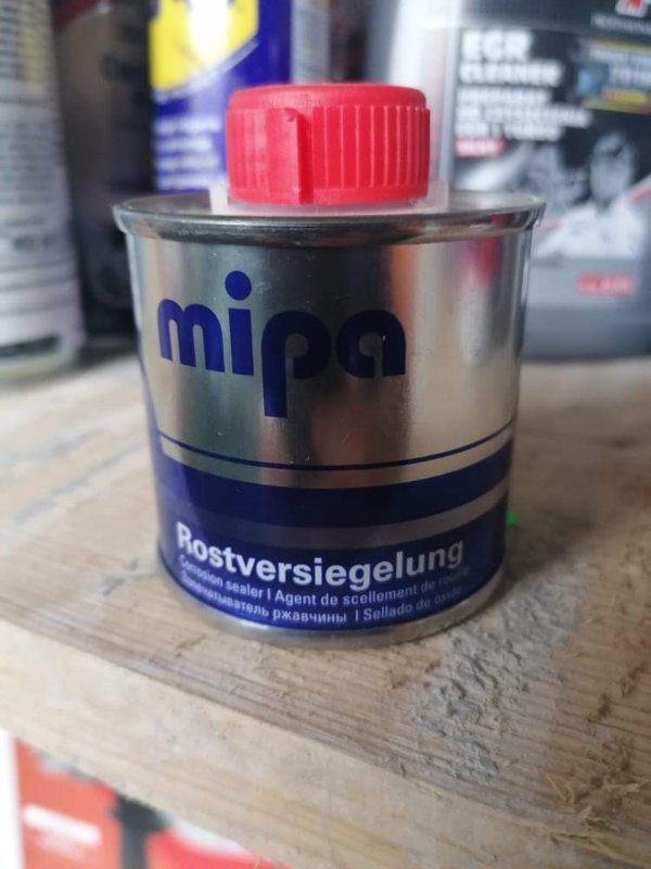

Accentovi tika poslednych 30 dni TK. Takze cas ho trochu vypucovat. Na tie hrdzave blatniky teda tiez doslo. Cele Chorvatsko krasa, auto som trochu splachol a vcera vecer som urobil nieco nepredstavitelne. Ten pocit, ked som zarezal flexou do blatnika ma asi nikdy neopusti. Celu noc som sa klepal :-)
ale aby som to dal na spravnu mieru - v barvyjanu.cz som objednal matros asi za 2000kc. Po dnemontazi podbehov som zistil, ze vedla vedenia nadrze vlavo to tiez zacina korodovat, takze vybrus a nastriekanie Brunoxom. Ked vsetko dokoncim, streknem to este bitumenom. No a teraz k samotnemu napojeniu, jeden znamy automechanik mi hovoril ze je to jedna z najnarocnejsich casti na opravu. Plechy su dva (vonkajsi a vnutorny a ten vnutorny rad koroduje a od toho to chyti ten vonkajsi. Mal recht - ked som to odflexoval, od podbehu to vyzeralo fakt zle, tak som to vystrihal a zastriekal kam som videl brunoxom. Natiahol som tam textiliu a zalial dvojzlozkovym tmelom. Postupne som vybudoval novu strukturu ukoncenia (tam je to mrcha komplikovane pac na rovny lem navazuje obluk, mnoo, dizajn hec - tu to maju tie dnesne kramy z produkcie Hyundai jednoduchsie. Tvary su jednoduchsie... dalsi tmel (tentokrat jemny. Momentalne som to strekol plnicom, vidim tam este nejake nedokonalosti (a to som uz prebrusoval a kitoval 3x) takze zajtra tomu dam posledny pokus a idem lakovat. Popri tom som si povedal ze poriesim aj od kamienkov zdeklasovany lem zadnych dveri vlavo a vodicove dvere - koniec dveri tiez napada cerveny mor, kedysi som nimi v campe mr*ol do sutra. No a samozrjme miesto za nadrzou, ktore som odrel teraz v zime o dopravnu znacku
celkom sa tesim na vysledok a som na seba celkom hrdy a som zvedavy na TK. Auto zodpodu inak vyzera pekne, dufam ze prejdem (obavy mam zo zadnych brzd - symetria, tie asi este trochu skusim rozhybat). Ked to streknem a prelestim, dufam ze sa bude cim pochvalit. Celkom si mlaskam nad akunaradim z Lidlu, najma 5 rokov stary 12V multitool robi ohromnu sluzbu (ako mala bruska). Brusit to rucne, uz nemam ruky :-)
