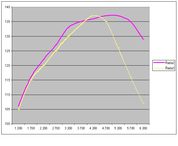

Jenom připomenutí, že samotný fakt, že točivý moment je dosažen při vyšších otáčkách, neznamená, že auto je lenivější (při stejých převodech..).
Je "lepší" žlutej motor (66kW/6200, 137Nm/4200), protože má stejné maximum momentu dříve než fialovej (80kW/6200, 137Nm/5200)?
(PS: ty grafy jsem si nakreslil v excelu, aby bylo jasno..)

Jasně, že se to takhle brát nedá. Proto bych rád viděl ten graf. Třeba Getzánek měl největší krouťák už někde na 3200ot. a pk byla křivka "krásně plochá" až za 4000.
