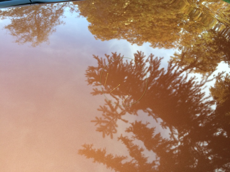

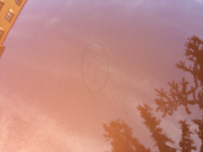

Dnes jsem byl jeste doladit, odstranit zbytky hmyzu a krve na narazniku vepredu odstranovacem hmyzu od Coyote a docela ten pripravek funguje. Jediny problem co mam, je na kapote od ptaciho trusu. Bohuzel sem to neumyl hned a ted mi tam zustal takovy jakoby zalakovany zbytek, ktery je videt jed pod nakym uhlem, ale zaboha to nejde dostat dolu ani odstranovacem hymzu, ani odstranovacem asfaltu....prikladam fotky po WC na slunicku a taky ten ptaci zbytek trusu grrrrrrrrrr.
Kdyby nekoho napadlo, cim to odstranit, tak budu vdecen. Nejaky rozlestovac? Clay? A tady ten flek.

na té fotce nic nevidím...
možná kecám, ale zkusil bych CLAY...
a pak přejet leštěnkou.... a pak aplikovat WC
On to fotak blbe bere, ale je to jakoby stecene a uzky prouzek, proste jakoby to nekdo potrel bezbarvym lakem.

já bych na to rozhodně nepoužil žádná abraziva...

Abraziva jsou brusný částice... když máš nový lak, tak stačí použít leštěnku bez abraziv,... ty se používají na starší laky...
osobně bych to viděl takto...
1. umýt auto
2. clay
3. leštěnka
4. vosk nebo wet coat
