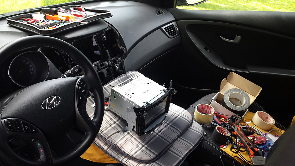

Kabeláž jak na elektrárnu :lol: Džím pěsti při montáži.

Tak kde začít? Montáž šla až kupodivu hladce. Podle množství kabelů to možná vypadalo trochu děsivě, ale z auta jde vlastně jen jeden dvojkonektor a ten se spojí s tím na rádiu a pak už je to jen propojovačka několika cinch kabelů, mikrofonu, usb, gps, wifi... :mrgreen: Ne, vážně, šlo to dobře, všechny konektory jsou popsané a některé se vůbec zapojovat nemusí - typicky třeba výstupy pro ext. zesilovač, video vstup atp. (fotky jak co zapojit pak kdyžtak hodím do dalšího příspěvku).
A teď prvotní dojmy po zapojení. Jak už jsem psal, nejvíc mě zajímalo, jestli bude fungovat ovládání na volantu a handsfree, což byl hlavní důvod proč jsem si nenechal toho minulého androida od firmy z Mělníka. Ovládání tlačítek na volantu se nejprve v androidu musí nadefinovat tzn. přiřadit, co má které po stisknutí vyvolat za funkci. Šlo to krásně a všechna tlačítka pracují správně. Jediné, které se mi nepodařilo přiřadit je červený telefonek pro ukončení hovoru. To tlačítko normálně jde, ale v té "učící" aplikaci k němu není adekvátní funkce. Nevim, ještě to budu zkoušet. Každopádně přijetí hovoru zeleným jde a zavěsit se dá červeným telefonkem na displayi. Co mě překvapilo, je propojení na stávájící stropní :hyu: mikrofon prostým zapojením jack konektoru na radiu. To u předešlého droida nešlo a musel se použít zabudovaný MIC na čelním panelu, který je přece jen od pusy dál a na druhé straně to na poslech bylo znát. Je holt vidět, že číňani nespí. Spárování telefonů přes BT rovněž bez problémů - zkoušel jsem samsung, lg, iphone i starou tlačítkovou nokii. Z každého telefonu se dají načíst kontakty, které si rádio uloží a po připojení znovu nabídne.
- Rádio jsem zatím zkoušel jen při jízdě po praze - za mě hraje ok, nešumí. Jak to bude vypadat v místech se slabším pokrytím signálu, uvidíme... Stanice se ukládají do volných pozic přetažením na displayi buď jako čísla frekvencí nebo pod názvem té které rozhl. stanice.
- Přehrávání videa a muziky jde buď z SD karty na rádiu nebo z origo USB/AUX vstupu v autě. Trochu jen bojuju se zobrazováním hudebních souborů a ještě jsem nepřišel na to, podle jakého klíče se vytváří zobrazený seznam. To bude ale hlavně můj problém, neb těch empétrojek mám na kartě tisíce. CD/DVD jsem ani nezkoušel a pochybuji, že vůbec kdy budu - pro mě už dávno mrtvé médium...
- Navigaci jsem otestoval včera cestou z chalupy. Celou dobu běžela na pozadí muzika a navi navigovala.
- Zadní parkovací kameru už jsem měl nataženou od minula, takže do rádia stačilo zapojit 2 kabílky a hotovo. Obraz na velkém dispayi je fajn.
k dotazům:
- s montáží jsem si hrál celej den, pochopitelně teď, když už vím co kde jak zapojit je to práce na hodinu dvě
- kvalitu zvuku jsem nijak moc netestoval, nejsem audiofil, ale hraje to minimálně stejně jako origo rádio
- shawte, na vypnutém rádiu máš na displayi černočernou tmu, žádné hodiny
Uff, zatím vše. Další poznatky, snad jen pozitivní, ještě přidám.
