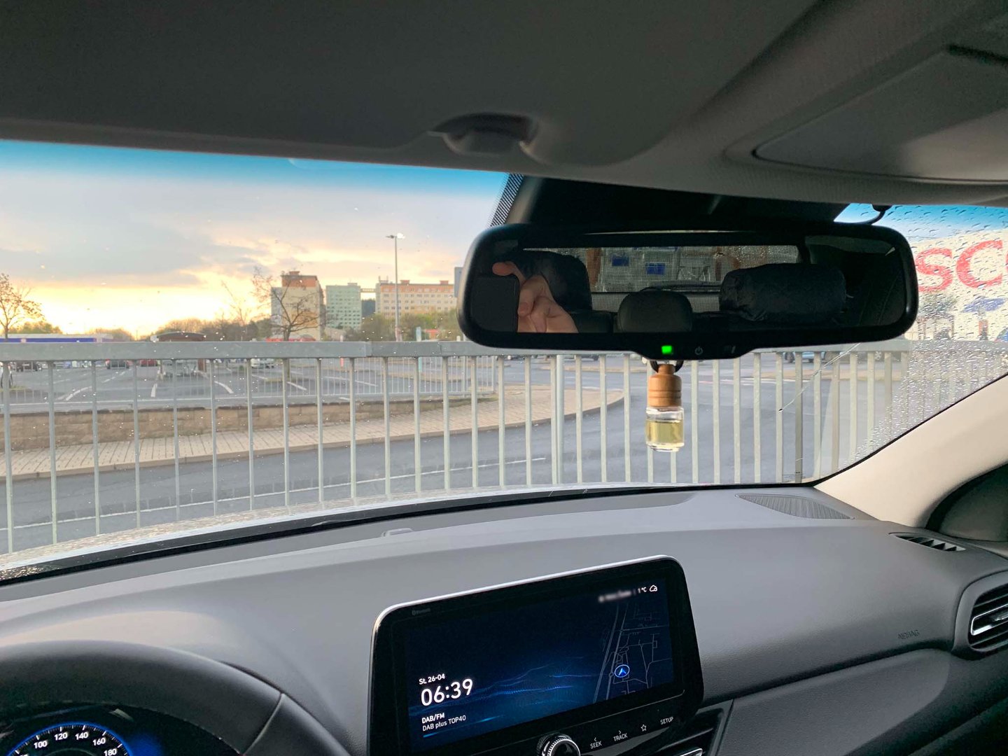

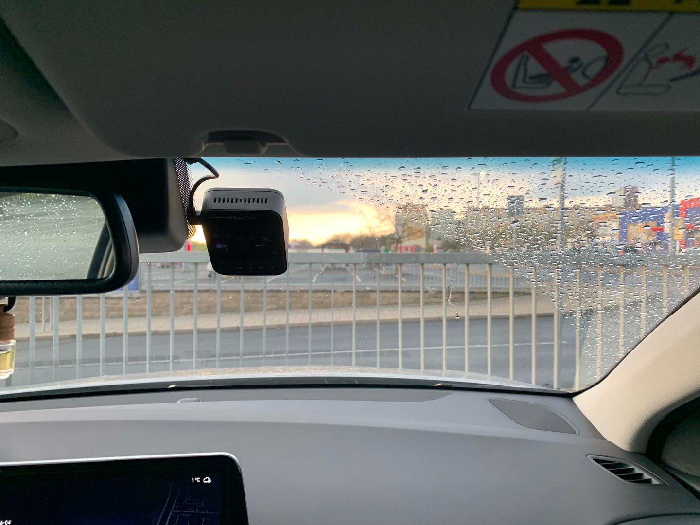

od Radour
Mám Truecam H25 a umístil jsem ji kousek napravo od zrcátka. Je malinko posunutá níž než by se mi líbilo, protože pokud by byla o cm výš, už by v záběru byl vidět ten černý plast kryjící senzory a kameru auta. Takhle mám na kameře čistý a téměř symetrický záběr před vozidlo. A jelikož je kamera z pohledu řidiče kompletně skryta za zrcátkem, nebýt zvukového signálu po nastartování, tak bych o ní ani nevěděl...
z pohledu řidiče.jpg (202.17 KiB) Zobrazeno 1952 x
Z pohledu spolujezce.jpg (205.92 KiB) Zobrazeno 1952 x
