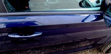

Obrázek 1: Původní poškození od vandala, poměrně rozsáhlé a hlavně to šlo až na plech - auto by rezavělo. Servis mi nabídl opravu za 5 tisíc, značkový za 6-7 tisíc. Rozhodl jsem se pro opravu svépomocí. Nechal jsem si namíchat barvu a koupil stříkací kit co současně funguje jako základovka. Všechno ve sprejích. Bezbarvý lak ve spreji jsem doma měl. Dále jsem pořídil smirkový papír se zrnitostí 2 000 a 8 000.

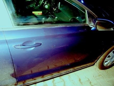

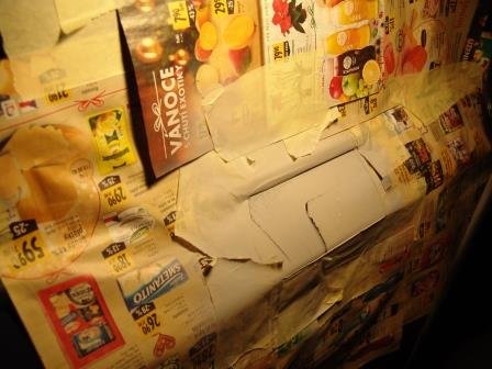

Obrázek 2: Stříkání kitem ve 3 vrstvách, vždy to bylo odbroušeno, až zmizel ten vryp.

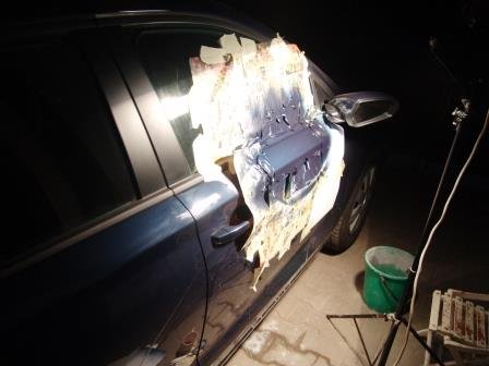

Obrázek 3 : Těsně po nastříkání barvou a přes to bezbarvým lakem

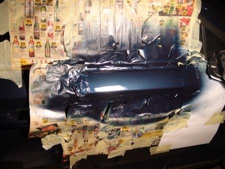

Obrázek 5: Bezprostředně po přeleštění brusnou pastou a pak tempem pro staré laky a leštěnkou. Broušení a leštění jen ruční, stroj nemám. je vidět rozdíl v tónu barvy.

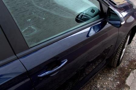

Obrázek 6 a 7: Aktuální stav ze dneška. Barva jakoby tónově se dotáhla na požadovaný tón stejný s okolím poškození za zhruba tři týdny od přelakování.

Tak aktuální výsledek, foto ze dneška:

=D> pěkná práce.
Problém v tom lesku je ten, že to stříkáš sprejem a ten sám o sobě plochu zmatňuje, proto nikdy nedosáhneš lesku jako stříkáním pistolí. Taky jsem takhle opravoval předchozí auto a vždy to bylo v pohodě. Ono totiž necháš opravit auto v servisu za 6000kč a za týden ti to někdo odře na parkovišti znovu ](*,)
Za mě perfektní na domácí podmínky :wink:
