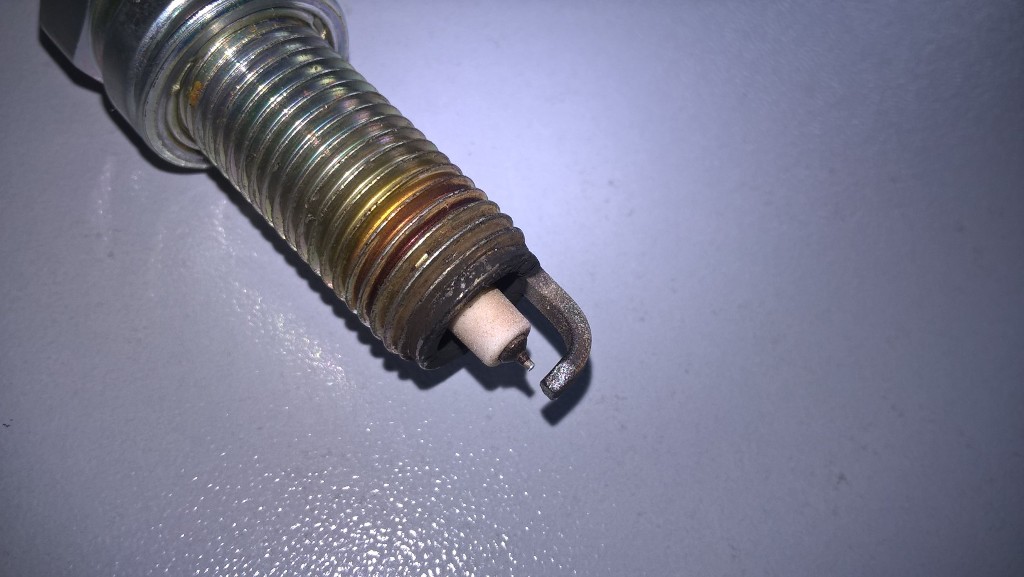

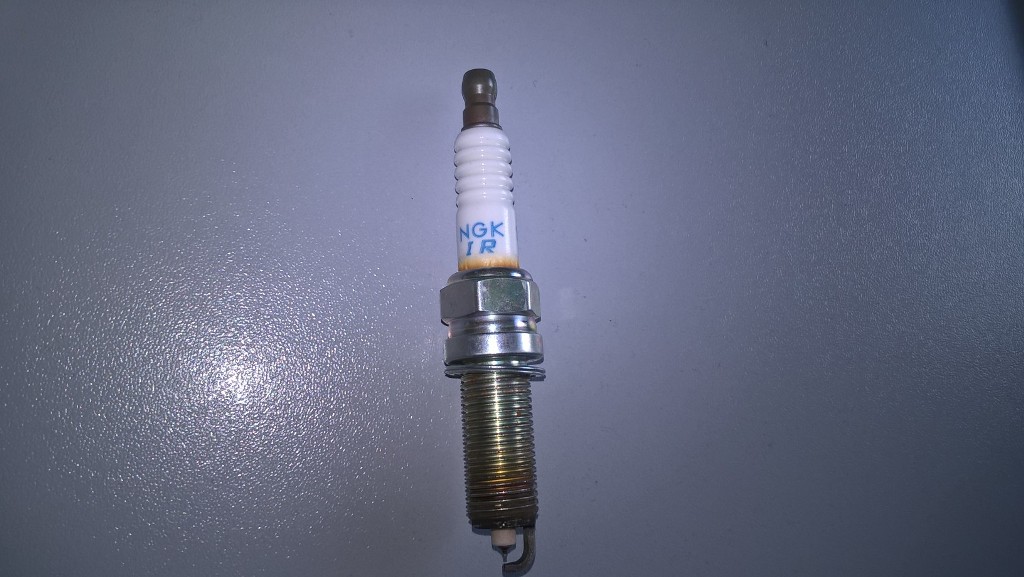

tyto svíčky mi v KIA servisu vrátili... najeto na nich cca 22 tis. km
- svíčka_2.jpg (156.56 KiB) Zobrazeno 929 x
- svíčka_1.jpg (179.37 KiB) Zobrazeno 929 x
To by měly být NGK Laser Iridium (SILZKR6B10E)
Ja menil obycejne svicky NGK za Denso Iridium a menil jsem je po najetí cca 1000 km(výmena v ramci 2. garancni prohlídky aut. servisem). Proto mozna ten vetsi rozdil. Ikdyz koukam ty iridiove NGK nemaji ani U-drážku ?, což je starý patent právě od Densa a to má na jiskru dost podstatný vliv - pri mensim napeti právě dává vetsi zapalovaci vykon. Brisk má taky(nebo měl) taky iridiovky, které se s Densem nedalo ani srovnat.
Navíc je rozdil i v technologicke vyrobe mezi iridiovkama od NGK a Densa.
Denso to ma nejvic vymakany do posledního detailu. Ostatní jsou takovy polovicaty svíce. Mají nazev IRIDIUM a jsou snad také z iridia, ale liší se prave vyrobou .Nektery jsou lepsi, nektery horsi, ale král je jen jeden - Denso
http://www.globaldenso.com/en/products/ ... tures.html
ps: bez U- drážky je mně vicemene iridiovka k nicemu, protože prave ta U- drážka má na jiskru největší vliv
