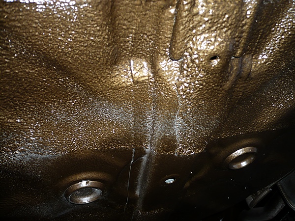

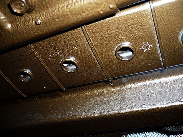

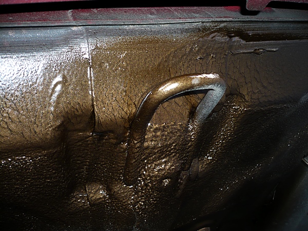

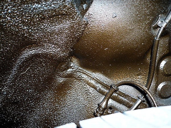

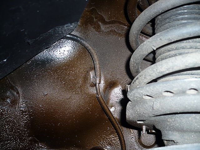

Pokud si to udelas sam, tak budes mit jistotu, zes to neosulil. Ja nemam cas stat cely den u auta a nekoho pozorovat, jestli to dela dobře, jestli ma snahu se všude dostat a jestli hleda vsemozne skulinky a mista, kudy by se to dalo udelat. Chce to ale cas a hrat si stím. Zabere to pak 1-2 dny.
Urcite bych si nenechal něco na aute vrtat, protože auto již z vyroby ma mnoho skulinek a otvoru, kudy lze slahoun protáhnout a dutiny vystrikat. Pokud si chce někdo praci usnadnit, tak vrtat bude - je to pro nej pohodlnejsi.
Když porovnam, jak vypadala Ela po nastriku spodku a před tim, tak to byl veliky rozdíl.
Foto z minulého roku, kdy byl nastrik spodku udelan Dinitrolem. Mel takovou hnedou barvu...Pisu mel, protože jak prichazi do styku z prachem a spinou, tak se postupem casi meni na cernou. Po nastrikani mel takovou lepivou konzistenci i na povrchu. Když na to sahnu dnes, tak to jiz tak nelepi, ale když do toho rypnu nehtem, tak je to uvnitř porad "živý"
Casti spodku, které neprijdou do staku se spinou a vsemoznnym bordelem mají porad takovou krasnou leskle hnedou barvu. Nejhorsi je to asi v podbězích
