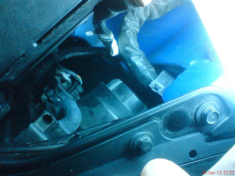

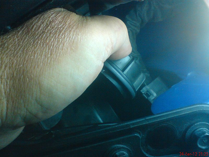

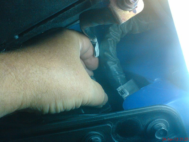

Jirka-F
Příspěvky: 93
Registrován: 14 říj 2009, 11:02
Re: Výměna žárovek
Příspěvek od Jirka-F »
Tak se podívejte. Takhle jsem sundaval tu krytku. Když se podíváte na čas, jsou to necelé 3 vteřiny :D .

Jirka-F
Příspěvky: 93
Re: Výměna žárovek
Zkus použít levou ruku jako já. Upozorňuji, že jsem pravák. Pravou to asi bez problémů neuděláš. Tou levačkou to jde perfektně.
Hyundai i30 Classic 1.4i CVVT

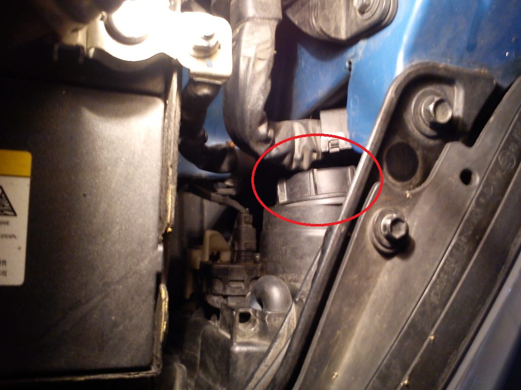

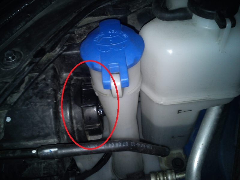

laufas
Příspěvky: 2748
Bydliště: OL
Re: Výměna žárovek
Příspěvek od laufas »
Zkousim, jak to jen jde, ale zatim se mi podarilo bez demontaze svetlometu sundat krytku a vytahnout prasklou zarovku. Dat ji tam zpet proste neslo a moje nervy nevydrzely a slo cely svetlo ven. Zavazi mi tam ty zluty kabliky + kabliky odporovych dratku a navic jeste dat spravne zarovku do spodni drazky... Neresitelny problem. Vyndani svetlometu je pro me v teto chvili jednodussi a rychlejsi, jenze se zase rozhodi svetla a pokazde jezdit serizovat je taky fakt skvely :lol: Proste toto je na i30 pro me jednoznacne nejvetsi a zasadni minus. Jeste par let, par vypadanejch vlasu, nekolik nadavek a mozna se to naucim menit jak na bezicim pasu.
Btw jak menis pravou? Zase tam nejak strkas ruce nebo si odsroubujes nadrzku na kapalinu? :-)
Prava strana
Prava strana
i30 1.4 + kn, 12/2007

Chasnik
Příspěvky: 4140
Bydliště: Litoměřicko
Re: Výměna žárovek
Příspěvek od Chasnik »
Pravou jsem měnil minulý týden kolegovi a včera sobě. Odšrouboval jsem 2 šrouby, co drží expanzku od chladicí kapaliny, tu jsem kousek posunul a k žárovce byl luxusní přístup.
