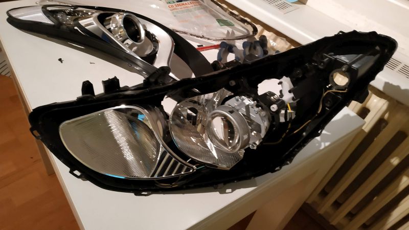

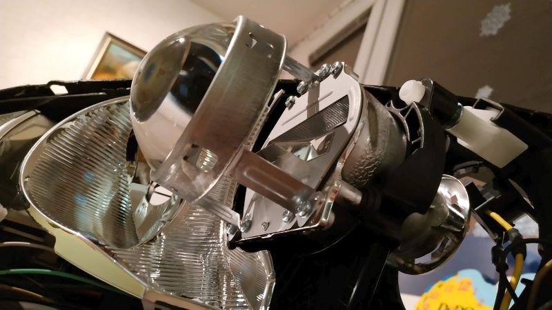

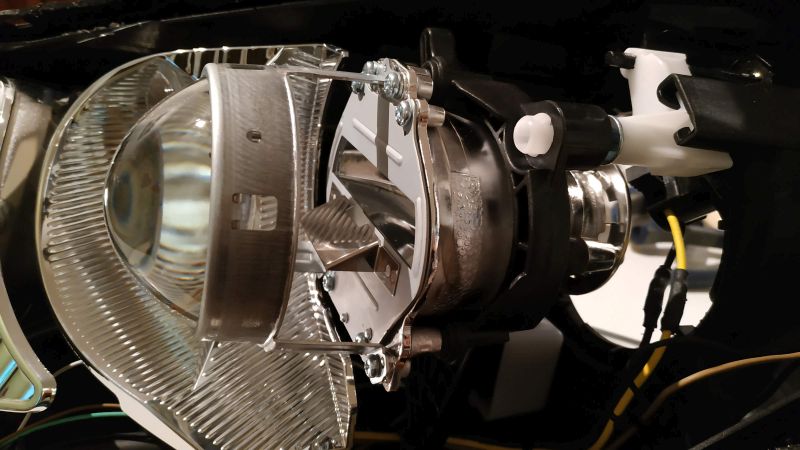

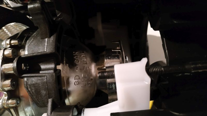

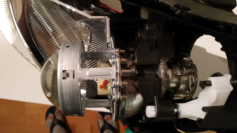

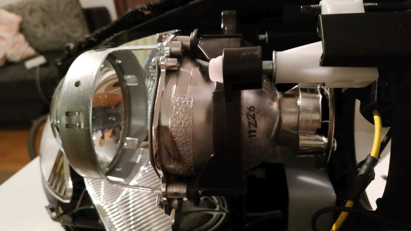

kdyby nekdo chtel vedet jak to vypada vevnitr svetlometu i30:
[img]IMG_20181130_163240.jpg[/img]
- IMG_20181130_163240.jpg (61.53 KiB) Zobrazeno 10929 x

[img]IMG_20181130_163319.jpg[/img]
[img]IMG_20181130_163307.jpg[/img]
[img]IMG_20181130_163303.jpg[/img]
[img]IMG_20181130_163250.jpg[/img]
[img]IMG_20181130_163256.jpg[/img]
- IMG_20181130_163319.jpg (71.03 KiB) Zobrazeno 10929 x
- IMG_20181130_163307.jpg (70.62 KiB) Zobrazeno 10929 x
- IMG_20181130_163303.jpg (63.06 KiB) Zobrazeno 10929 x
- IMG_20181130_163256.jpg (46.34 KiB) Zobrazeno 10929 x
- IMG_20181130_163250.jpg (56.01 KiB) Zobrazeno 10929 x

[img][img]IMG_20181130_163243.jpg[/img][/img]
- IMG_20181130_163243.jpg (71.22 KiB) Zobrazeno 10929 x
