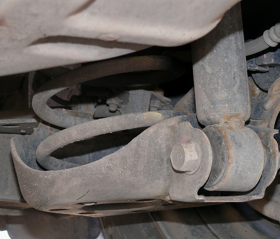

Miro 263: Tak jsem odfotil to RIO, večer to sem hodím....

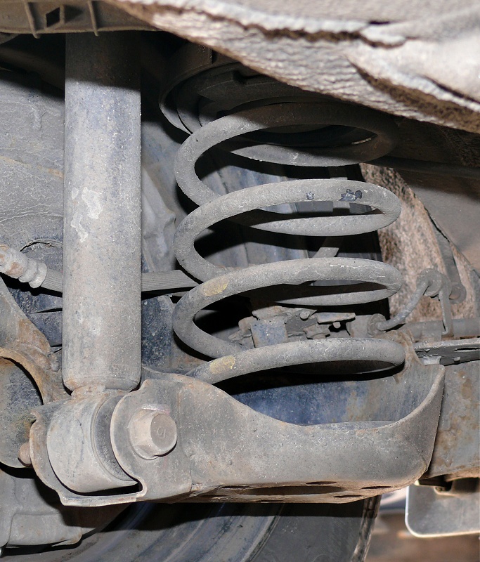

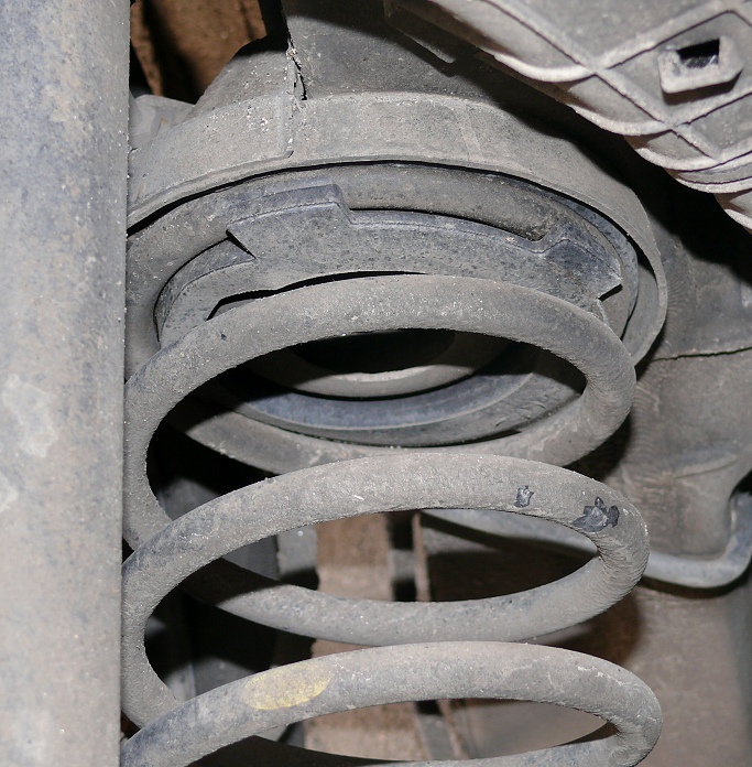

rokolo
Příspěvky: 1011
Re: Podvozkove casti (tlmice, pruziny)
Příspěvek od rokolo »
miro263: Tak vkládám slíbené foto KIA RIO II. Hned vedle stál modrý ÁCA, tak jsem si to prolezl a je to naprosto stejné. Řekl bych, že i včetně tlumičů :arrow: kdyby je tak člověk mohl dostat do ruky, aby měl 100% jistotu....
