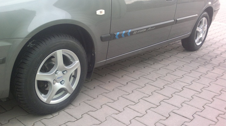

dnes sme prezúvali Accentíka, zimné za ....zimné :mrgreen:
