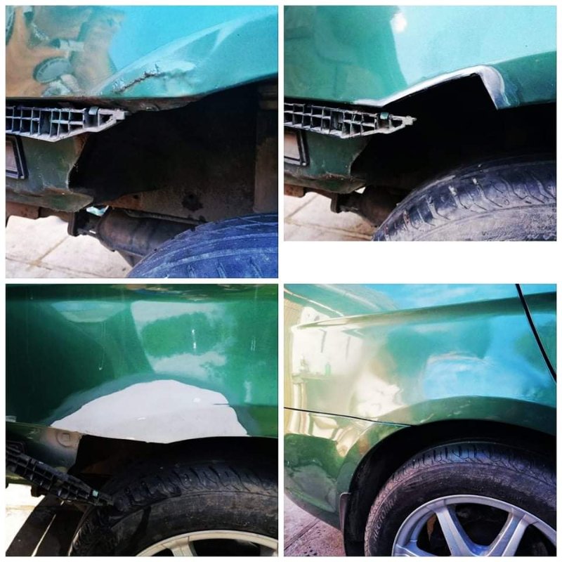

kyrmon: prave som ti chcel pisat, ci mas hotovo a aka bola uctenka. zajtra idem lakovat prvou vrstvou. asi by som to vedel urobit krajsie, ale hovorim si ze hlavne ze tam nebudu diery a trochu spomalim cerveny mor. ako si pisal a ja vlastne tiez - problem je ze to kvitne zvnutra a u noveho auta az raz bude fakt hned zlozim podbehy a vystriekam to bitumenom
Re: Mexican - Empire Accent, 2007 CRDi
Cenově mě to vyšlo na 3 tisíce s tím, že jsem při té příležitosti nechával rozleštit pravý bok a stříknout odřený práh
- Příspěvky: 8785
prepac, som to prehliadol. urobil som z toho tmelu na fotke placku a navrtal som dvojkou vrtakom dierku aby si samorezny srob nasiel cestumikodim píše: 30 čer 2021, 08:29 Ako si vyriešil uchytenie nárazníka, keďže presne v tom odhrdzavenom mieste je tá nešťastná šrúbka, ktorá spôsobila tú koróziu?
Mňa toto čaká asi bud. týždeň. Inak jeden mechanik, ktorý sa venuje striekaniu áut mi ponúkol, že za 150e mi vymení lemy , tak uvažujem,či sa do toho pustiť...ale budem mať voľno tak sa môžem s tým zabávať.
V pohode.. Aj ja som tak myslel, len sa bojím ci ten tmel vydrží tie vybracie a nepraskne. Aj keď nejaký čas by to malo vydržať. Bud. týždeň sa do toho tiež pustím. Som zvedavý, čo bude pod farbou, keď to začnem brusit.

myslim prave ze ten tmel s vlaknom by mal byt fakt pekny. mali tam este nejaky metalik s hlinikom, ale to vlakno sa mi zdalo lepsie
kyrmon: to je dobra cena, za tie prachy by som to teda nerobil
dufam, ze ti to vydrzi. kade chodim, tam cumim ked vidim accentov a stve ma ze vacsinou tie napojenia ludom nehniju
samozrejme ja viem co mam za sebou a tak mi to prijde opodstatnene. dufajme, ze skor umrie motor ako kastla

Taky teď řeším rez v místě uchycení nárazníku. Nemám to ale tak hrozivé jako ty. Nárazník v místě uchycení drží dobře, ale nad ním byl puchýřek, který se po opravě stále obnovoval, tak jsem to místo v podstatě provrtal (dvojitý plech), vyčistil a vyplnil tmelem. Čeká mne broušení a lakování... Zajímavé je, že se tento neduh objevuje pouze na levé straně.

mam hotovo, zda sa mi to hnusne ale manzelka povedala ze je to stare auto, je to vo farbe, nie su tam lochny. Vystriekal som to poctivo brunoxom a bitumenom. Ak by som mal lepsie podmienky a chcelo by sa mi to viac zbrusit, asi by najma ta lava strana vyzerala lepsie. Prava vyzera celkom slusne. Co by ale chcelo pocvicit je nastrek, s tym nie som spokojny. Este to skusim zobrat 1000 brusnym a nasledne rozlestit ale vidim tam dost citelne prechodnajma vlavo pri nadrzi. Som rad ze som to zmontoval a ze na STK to bude v cajku. Pozeral som aj podvozok a ten z pohladu korozie tiez nevyzera zle

MexicanMexican píše: 30 čer 2021, 20:45prepac, som to prehliadol. urobil som z toho tmelu na fotke placku a navrtal som dvojkou vrtakom dierku aby si samorezny srob nasiel cestumikodim píše: 30 čer 2021, 08:29 Ako si vyriešil uchytenie nárazníka, keďže presne v tom odhrdzavenom mieste je tá nešťastná šrúbka, ktorá spôsobila tú koróziu?
Krásná práce, poradil jsi si dobře.
Já mám jeden tip na to debilní místo, přesně v místě uchycení nárazníku. Klempíř furt neměl čas, a slibů jak kdejakej politik. A když už mě to čekání přestalo bavit, tak došlo taky na flexu a dvousložku se skelným vláknem. Zespodu jsem trochu v místě rezi okolo zbrousil ten jejich nástřik a když jsem měl hotovou vnější pohledovou část, přesně nastal problém jak vytvořit místo pro uchycení nárazníku, aby bylo kam šroubovat. Uřízl jsem kus pozinku plechu. Proužek 2-3cm ohnul do tvaru "L" a tu delší stranu "L" jsem provrtal jak ementál. Ty vzniklé díry mi udělali retenci a opět tím tmelem jsem to přitmelil zezadu do mé nové záplaty. Potom poslední dírka do spodní části "L" a tam se chytil nárazník.. Drželo neskutečně

Posledné 2 dni som riešil tu koróziu lemov, a mal som to možno ešte horšie ako ty. Otec pol dna brusil a čistil celý zadok. Musel dole nárazník, ťažné, poriadne odstrániť koróziu a všetko dôkladne ošetriť. Ešte o pár dní musím prelestit striekané miesta a malo by to par rokov zase vydržať. O rok by sa to začalo rozpadávať, keby som nezasiahol, ale auto už má svoje roky a keď porovnám s novými, ktoré koroduju hneď po skončení záruky, tak Accent je fakt vydarené auto.
