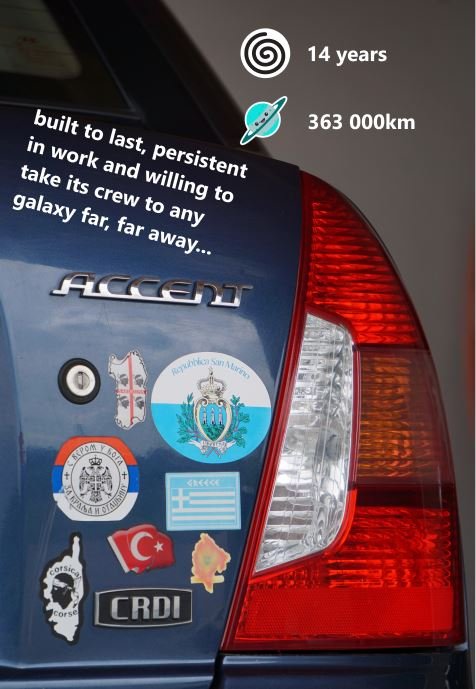

aby som Kyrmonovi dodal trochu odvahy a dovod nehadzat flintu do zita...
Dnes absolvovana STK po 14. rokoch. Bez znamosti a vacsich priprav, prisaham
Emisie uzasne, to som cumel. Kourivost vyrazne nizsia nez pred 2 a 4 rokmi, tentokrat len 0,56, rovno na 3 merania bez zbytocneho vytacania (to je vzdy trauma)
Samotna TK - je zjavne ze tam cosi musel dat a tak dal len Acka - predna znacka na par sramov, udajne svetla uz maju vacsi rozptyl a povrchova korozia na podvozku (doooh!). Podvozok pochvaleny, predne brzdy parada, zadne rozptyl v norme (20%). Technik povedal, ze ak by podobne vyzerali vsetky 14-16 rocne auta, vobec netreba riesit vek vozoveho parku
Takze legenda nezhasina, legenda pokracuje.. dalsi ciel roadtrip po Sardinii, cast dva
