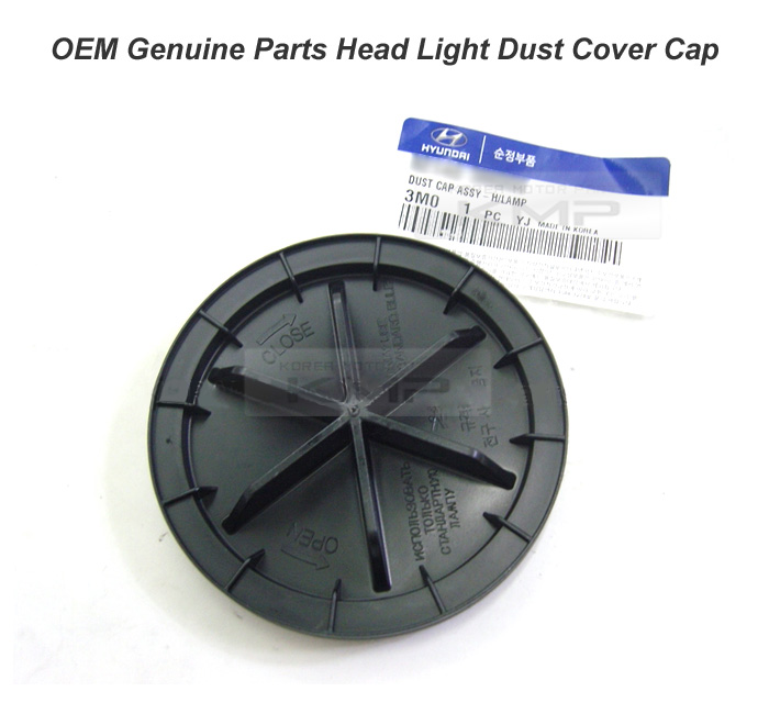

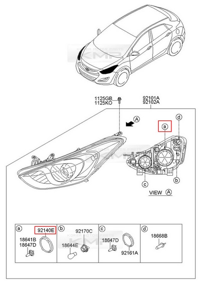

Ano jsou tam H7, ohledně LED žárovek, bych byl opatrnější pokud nemají homologaci nemají v lampě co dělat. Uzávěr je plast viz. příloha.ts1990 píše:Ahoj, rád bych se vás, zkušenějších, ujistil, zda v potkávačkách a dálkovejch je žárovka s paticí H7 u i30 r. v. 2014 a zda mi může někdo napsat, jak je řešen kryt u žárovek, zda plastový na otočení se závitem nebo nasazovací guma? A dále kolik je cca centimetrů od konce konektoru žárovky v potkávačkách k jejímu krytu? Proč se ptám...známej co má i30 dneska nadhodil dotaz, zda by šly klasické žárovky vyměnit za LEDky v potkávačkách, ptž jezdí dlouhé trasy často večer a v noci a s těma bludičkama za deště je špatně vidět. Sám LEDky v potkávačkách už druhým rokem používám, otestoval jsem přes dvacet různých sad, když přijdou jako novinka na trh a už je doba, kdy ta svítivost je na úrovni xenonů s přijatelnou cenou, zárukou a jednoduchosti instalace.
Jaké používáš H7 LED žárovky?
- HYUNDAI-2012-2014-NEW.jpg (61.04 KiB) Zobrazeno 3318 x
- OEM-GENUINE-PARTS-HEAD-LIGHT-DUST-COVER-CAP-1PCS-92140-3M000-01.jpg (80.8 KiB) Zobrazeno 3318 x

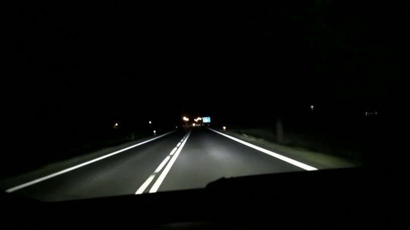

Můžu tě poprosit hodit sem pár fotek těch H7 LED co máš, jak vypadají, jak svítí.
- 20150929_094442.jpg (83.83 KiB) Zobrazeno 3256 x

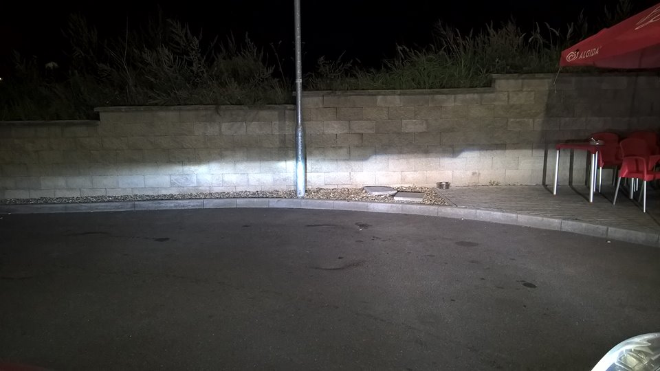

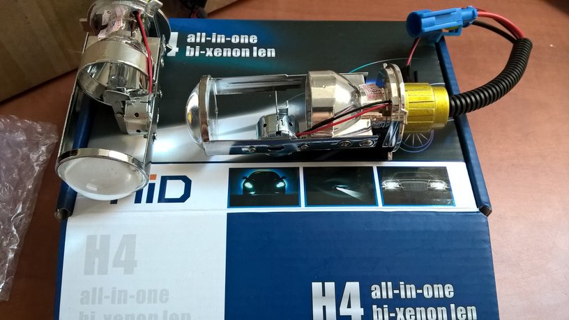

Tak se dostávám konečně k odpovědi. Jen pro začátek říkám, že hyundai nevlastním, vlastním konkurenční značku a tohle řeším pro svých pár známých co mají i30 a dost jsou nešťastní se svítivostí. Zatím co mám zjištěno a odzkoušeno, tak je nejlepší model G6, viz: http://www.360autoparts.cn/product/6034 ... _cars.html
Já mám provedení H4 a ty čipy CREE XHP 50 poskytují zatím nej reálný výkon ze všech dostupných sad. Dělají se sady ještě s čipy Philips, ale ty popisky jsou zavádějící a reálný výkon je daleko horší než ty od CREE. Za sadu jsem platil 42 dolarů + poštovné DHL cca 23 dolarů a za 3 dny měl světla doma. Za sadu mi psali výrobní cenu 32 dolarů, což i s poštovným mi přijde slušný. H7 má dva čipy CREE XHP 50, 3000 lumen je reálných a v balení je navíc ta folie na změnu barvy, kdyby To šlo v případě použití v projektoru do ledově bílá..kravina, ale už u toho i mysleli. Píšu s jednou z obchodních zástupkyň pro firmu 360cnLED, která je i manufakturou, tak se Ti zítra pozeptám, na kolik by vyšla jedna sada, popřípadě dvě sady s DHL poštovným k nám poslat. LEdka se hřeje v zadní části to ano, ale pořád je to ještě v reálné míře a těžko říct, jestli by se vešla do toho krytu. Sám za sebe ale říkám, že bych volil tento model ze všech co jsem testoval. Nějak mě to chytlo a teď jim připravuji návrh na výrobu mini H4 LED projektoru s instalací plug and play místo klasické žárovky H4, tak uvidíme, jestli se zadaří. Měl jsem v autě cca dva měsíce sadu xenonů H4 v parabolách, PČR v pohodě, neslňovaly vůbec, vypadalo to jak origoš, jako to měla Honda Civic v parabolách, ale štvala mě ta teplota výbojek a zvlášť pak v projektoru, že se vypaluje čočka a svítivost klesá, proto hledám spásu v LED. V příloze pro zajímavost zasílám včerejší rychlofoto, jak svítí ten model G6 s dvěma čipy CREE XHP50 s paticí H4 v parabolách a jen pro zajímavost porovnání mini HID sady v obyč. parabolách a mini HID sady projektorů za 27 dolarů a na tomto základu připravuji návrh modelu, ale ještě menší a s LED místo výbojky.
- rsz_wp_20150731_17_14_56_pro_2.jpg (133.06 KiB) Zobrazeno 3151 x
- rsz_wp_20150929_22_37_17_pro.jpg (78.34 KiB) Zobrazeno 3151 x
- xenon.jpg (70.21 KiB) Zobrazeno 3151 x
