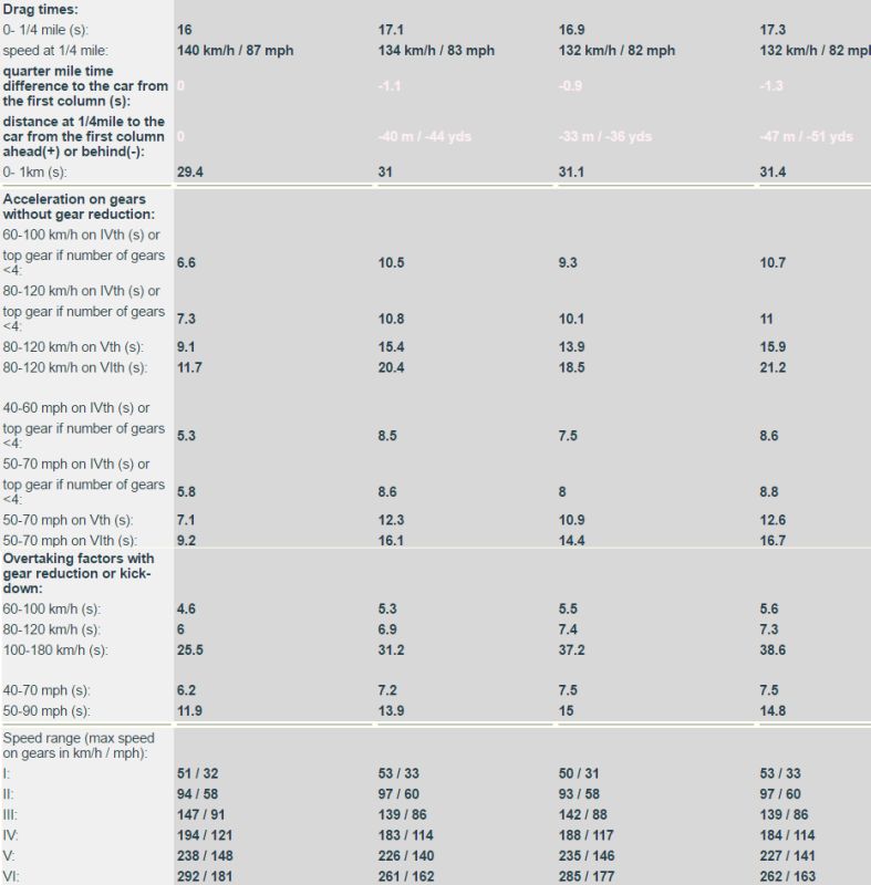

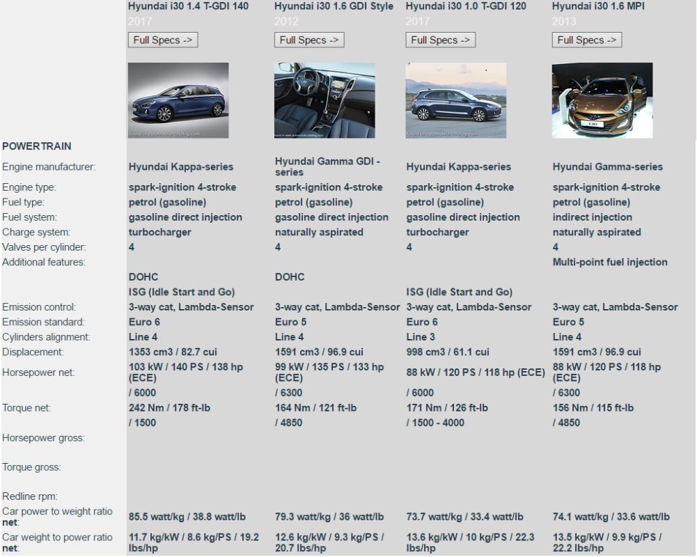

vorlajz, uz som to niekde, daval, tak sa mi zda, ze v teme o i30, ale co by som pre teba neurobil ;)
poradie 1.4tgdi, 1.6gdi, 1.0tgdi a 1.6mpi.
otestovat by som to niekedy mohol, ale to sa budem musiet dohodnut s bratom, alebo s rodicmi na pozicani ich i30tiek...
pocitovo mi pride, ze 1.4tgdi a 1.6gdi tahaju podobne pri maximalnom zrychlovani. osobne by som kludne isiel do gdi, ale najradsej do 2.0gdi ako maju v us :) samozrejme je dole 1.4tgdi pruznejsia ako 1.6gdi. spotrebu mam v oboch pripadoch takmer rovnaku, 7litrov. { gdi a tgdi } cestu ba - ke som na gdi jazdil za cca 5.8-6.5, pri 1.4tgdi to jazdim podobnym stylom 6.4-7.0litra. ale zas v meste je 1.4tka uspornejsia a tak sa celkovy priemer vyrovnava.

Joko,... rozdíly tam jsou, ale nejsou tak velké... díky, že jsi to pro mě udělal :D :D :D

Me se tedy rozdil u 50-70mph VI gear zda vcelku propastnej :D 16.1pro GDI vs 9.2 pro TGDI :) A pocitova realita tomu odpovida. Nyni jiz nema smysl mimo mesto radit pod 4rku :) S GDI byla muj nejvetsi kamarad 2,3jka ... a pak az 6tka pro udrzeni rychlosti. Dokud GDI nemelo KOTEL otacek tak proste o dynamice nemohla byt rec, a i kdyz teda vytaceni u GDI fungovalo tak stale tam nebyl ten zatah pocitovy to zarazeni do sedacek, kroutak proste chybel, coz je u 1.6tky pochopitelne ale ty KW jsou jednoznacne vyhoneny otackama, coz je skoda. Predtim 1.6 74kw u oktavky a dynamika mi prisla uplne stejna, naopak mozna o neco lepsi nez GDI protoze tam jeste nebyly ty eko-kraviny a prodlevy. a tech 25kw navic u GDi se nachazi az nekde nad 4500ot a nebylo mi vubec prijemne hledat ten vykon az takhle vysoko, a mym usim uz vubec ne.

Krasna ukazka, ako funguje downsizing. 1.0TGDI s prehladom nahradza 88kW 1.6 MPI, vyrovnava sa aj 1.6GDI. Uvidime, ako to bude pri nabehoch cez 100k km.

chlapci, ano, ale kdybyste četli, to, co jsem psal... tak nenapíšete ty nesmysly, že jsou rozdíly velké... rozdíl tam je... ALE... nemůžu jet s atmoškou stejně jako s turbem...
mrkněte ještě jednou do tabulky "Overtaking factor with gear reduction...."
60-100 - 4,6 vs. 5,3
80-120 - 6 vs 6,9
100-180 - 25,5 vs 31,2
nebo 0-1 km - 29,4 vs 31 vteřin...
logicky... jak zmiňuje buddha... např. na VI. z 50-70 mph za 9,2 vs 16,1 ... bude turbo díky krouťáku rychlejší... a když budu chtít být rychlejší s amtoškou, tak si podřadím na IV. st. a jsem tam rázem za 8,6 ... atd. atd. atd.
ano, turbo je dynamičtější na stejném převodovém stupni... o tom žádná... ale i s GDI se dá jezdit rychle, když umíš zařadit ten správný kvalt... ;) :D :D :D

Rámcově srovnatelné jsou motory 1.6 GDI, 1.6 MPI a 1.0 T-GDI. A pokud se správně pracuje s převodovkou, tak v dynamice atmo proti turbu nebude špatná. To ostatně dokazují i naměřená data.
