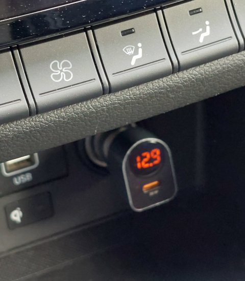

Tak jsem nakonec taky neodolal a koupil voltmetr, jenom ten jednoduchý do zapalovače.
https://www.alza.cz/alzapower-car-charg ... 342735.htm

Taky jsem si koupil voltmetr do zapalovače, a opravdu ukazoval celou dobu 12,0 - 12,1V. Jen při brzdění (motorem, nebo brzdami) bylo vidět, že se baterie dobíjí 14,4 - 14,6V
Je mi jasné, že měření nebude úplně přesné, ale baterie je evidentně permanentně téměř vybitá.
Pokud zapnu potkávací světla, nabíjí se stále těmi cca 14,4 V (ne jen při brzdění), ale svítit celou dobu se mi nechce.
Narazil jsem ale na jeden článek na internetu, kde psali, že u baterie je na záporném pólu kromě hlavního kabelu ještě jeden menší, který hlídá napětí autobaterie. Ten když se odpojí, tak se deaktivuje inteligentní dobíjení i Stop Start systém. Udělal jsem to, a opravdu to funguje. Stop Start systém se sám po nastartování vypne a místo inteligentního dobíjení se baterka dobíjí po celou dobu jízdy.
Jediné mínus je, že po celou dobu bliká na tachometru kontrolka (A), ale už jsem si na to zvyknul.
