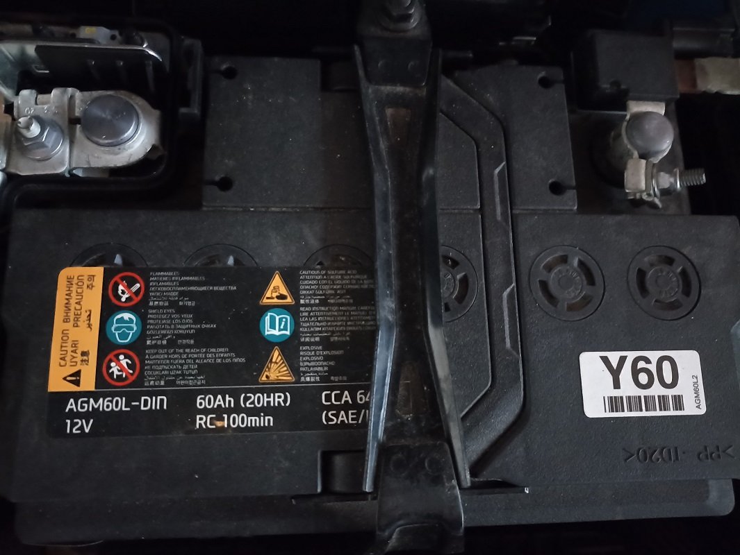

tak napriklad Stonic 1.0TGDi (rv 2021) baterku AGM skutocne ma. A nemyslim si, ze by Hyundai daval nieco ineho..Tu jest foto
cena nahrady - Exide u prevereneho predajcu: https://www.battery-import.cz/autobater ... EMQAvD_BwE
(samozrejme pre 1,5TGdi moze byt potreba ina, vacsia. Vzasadse si staci pozriet rozmery a kapacitu. Pocitam vsak ze do 3000kc sa clovek vmesti
PS: po 4 dnoch poskakovania na 5km trasach rano a 5km odpolko ma baterka len 12,17 V (co je teda dost zle). Kvoli blbym trasam je to uz pomaly plugin hybrid, davam to na nabijacku kazdy vikend

Ano, i30, Bayon, Stonic atd s 1.0 potažmo 1.5 dpi mají AGM. To vím a sám jsem ji měl u předešlé i30 1.0 T-GDi. Ovšem jdem mi teď čistě jen o variantu 1.5 T-GDI MHEV. Protože podle popisků a piktogramů na mé baterce je vážně obyč. Proto jsem zvědavý s čím příjde Pecka, zda po výměně v autorizáku mu dali AGM nebo opět obyč a třeba ví, jakou tam měl před tím?

Tak smysl by to dávalo - AGM se dává hlavně kvůli Start/stop a MHEV startuje pomocí 48V, ne? Do elektroaut se taky AGM občas nedávají. Ale teda myslet si znamená prd vědět, já vím.

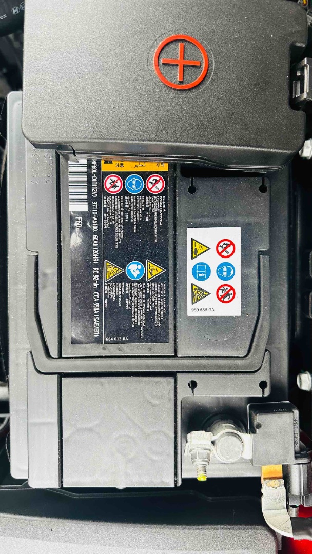

No, teoreticky ano. Ovšem první start jde z 12v a ty následné ze 48v systému. Ale pokud je auto osazeno obyčejnou baterkou a očividně s tím plachtěním mají lidé problémy, kdy v servise následně baterii mění za AGM, tak je to zvláštní. Celkově bych čekal, že budou primárně vozy osazovány s AGM díky vyšší odolnosti atd..
Ještě dodám, že na dotaz 4 autoráků co mají i30 MHEV za 12v baterii, tak ze dvou byla odpověď AGM, z dalšího olověná a ze čtvrtého EFB. Tak si vyber

mas tam cislo dielu - 37110- A6100
internet hovori, ze nahrady z atento diel su skutocne kyselinove. Ja by som rozhodne dal bud EFB ako minimum alebo rovno AGM
Kyselinova je proste prezitok. Cenova uspora minimalna

No vida, ještě lepší. Díky za potvrzení
... budu to řešit asi o garancče, že auto vubec neplachtí a třeba budu mít štěstí a vymění ji na záruku za AGM
