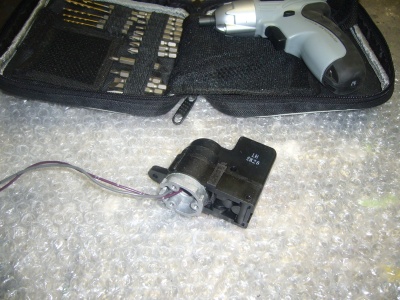

to bude něco s founem
Napsal: 25 bře 2010, 21:23
od Martun
Zdenek76
Nechystáš blinkry do zrcátek?
Napsal: 25 bře 2010, 21:24
od zdenek76
ee [-X , poslední pokus a bude případně nápověda :)
od alarm
Repro
Napsal: 25 bře 2010, 21:25
od Hardcam
Elektricky sklapeni. Ale to by mi prijde jako blbost, kdyz parkujes ve vlastni garazi a ne na sidlaku.
od pepan
alarm píše:Repro
to mě tak napadlo..
Napsal: 25 bře 2010, 21:26
od zdenek76
blinkry tam mám, takže nápověda
Napsal: 25 bře 2010, 21:27
od alarm
napájanie na akumulátorovú vrtačku [-o<
Napsal: 25 bře 2010, 21:28
od zdenek76
Hardcam píše:Elektricky sklapeni. Ale to by mi prijde jako blbost, kdyz parkujes ve vlastni garazi a ne na sidlaku.
=D> bingo i bez nápovědy, ano ano, el.sklápění, sice parkuji ve vlastní garáži, ale vjezd do ní je vždy o prsa, hlavně když zajíždí manželka, a ono se to hodí i na parkingu u obchoďáku apod., no hlavně mě to vždy lákalo a konečně jsem se rozhoupal to zkusit udělat. Stranu spolujezdce už mám hotovou a funguje to perfetkně.
od Martun
to by mohlo byt to sklápění?..
Napsal: 25 bře 2010, 21:32
od Hardcam
A kolik ta sranda vyjde? A je to Mobis? Premuim vybava i30ky to ma, mne by se to libilo.
Napsal: 25 bře 2010, 21:33
od alarm
"ale vjezd do ní je vždy o prsa,..... hlavně manželkine.....", :mrgreen:
Napsal: 25 bře 2010, 21:38
od Martun
Mě už tohle taky napadlo. Na vrakáci sehnat nějaký zrcátka se sklápěním, rozebrat vnitřnosti a nějak to namlátit do mýho zrc..
Napsal: 25 bře 2010, 21:45
od zdenek76
Je to samodomo, sice se dělá origo Mobis i na starýho Santíka, finančně vyjde pár zrcátek na cca 8.500 Kč, ale ty sklápěcí Mobis se nedělají s blinkrama a nejde to ani pak přehodit do krytů s blinkrama (tedy jde, ale musí se to upravovat).
Takže jsem šel cestou pokusu - buď to vyjde nebo vyhodím prachy luftem. Koupil jsem nový pár el.sklápěcích zrcátek pro Hondu Civic, cenově to i s dopravou z Japonska vyšlo na 1.160 Kč. Zrcátka jsem vykuchal a vzal z toho motorky. Pak jsem kuchnul zrcátko Santíka a začal dělat úpravy. O víkendu chci udělat zrcátko řidiče, takže to budu fotit a hodím sem pro případné zájemce. Ještě pak musím nacvakat konektory (koupil jsem včera, čekám až přijdou) a koupit vhodný přepínač (mám vyhlídnutý v dražbě, tak snad to klapne).
