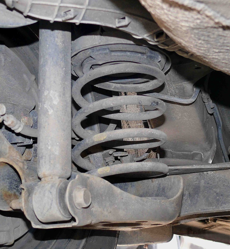

Ještě jeden...
- kiario_1.jpg (244.31 KiB) Zobrazeno 2200 x
Re: Podvozkove casti (tlmice, pruziny)
no sice to vypada stejne ale co jak tam je jina tuhost pruzin, a u tlumicu jine vnitrnosti a tim by to melo jine vlastnosti nez acca.
Pružiny jsou katalogově stejné pro oba vozy....miro263 to tu na předchozích stránkách doložil...
tak to by mozna mohly byt i ty tlumice,da se to nekde zjistit?
zdenek76 píše: Kayaba pro nový Accent se u nás ještě určitě neprodává, v pondělí jsem dovezl Kayaba tlumiče z centrály v Německu a ani tam ještě nejsou skladem, v evropském katalogu jsou sice přední i zadní už půl roku, ale zadní se začaly dělat až letos v březnu a přední se mají začít vyrábět v červnu. Resp. tlumiče Kayaba se dělají, ale ne pro Evropu, dají se koupit na korejském či americkém trhu
Zdenek76: Asi uz nemas accent. Ale ak by si mal skladom tlmice na RIO II bolo by ich vyskusat namontovat na Accent ( a hned by si mal ksefta
Podla tych foto co som porovnaval stym co som nafotil ( moj accent - pruzenie ) a co nafotil rokolo je to identicke. ( tak ako som sa docital na ruskych strankach - rusi ich objednavaju veselo ( pisal som to niekedy na zaciatku fora)
Co sa tyka charakteru pruzenie ACCENT vs RIOII sedan ( sedan a HB maju identicke), tak som nemal moznost porovnat.
Ale pravdou je ze troska tvrdsie by mohli byt. Aj ked to pruzenie ja accente je dost zaujimave. Podla mna su makke struny skombinovane s pomerne "tuhymi" tlmicmi ( to je moj dojem)
Zatial mam najazdene nieco cez 22000km, ale tie tlmice sa mi uz nezdaju 100%tne. Pojdem ich skusit testnut. A rad by som ich vymenil za nieco kvalitnejsie.
Tym ze su makke pruziny, tak tie tlmice musia viac trpiet, ale na druhu stranu v aute aspon nich nehrka. Ked som na Megane pritvrdil pruzenie, tak zacalo vrzgat vselico. Cize dileme je obrovska.
Kazdopadne moja volba je tlmice KYB dopredu aj dozadu + dozadu pomocne progresivne pruziny MAD.
