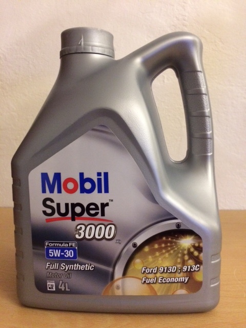

Ja dnes donesl tento olej, resp. 2x. Kupoval jsem primo u zdroje a to doslova :D/ Doufam, ze jsem se trefil a neobjednal sem blbe. Ted jeste zajedu koupit filtr do H. a pak prvni vymena po 3500 a pak az v lete pri garancce.
olej mobil1.JPG (93.07 KiB) Zobrazeno 2105 x
