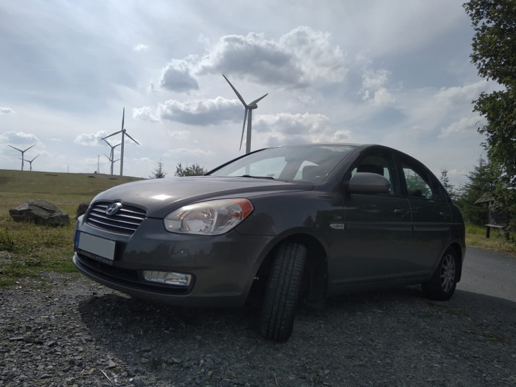

Tak jsem si udělal výlet do Karlových Varů a prostě jsem si nemohl odpustit v okolí jednu fotku.. snad se Martun nebude zlobit za ,,krádež" zátiší :twisted:

Příspěvky: 20935
Re: Kyrmonův accent 1,4- Bronze gray metallic
Hezký obrázek =D>
