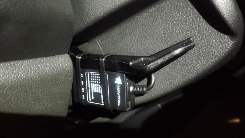

proto nepouzivam parkovaci rezim ale jen nonstop "detekci pohybu" .. potom mi to nedava atribut pro cteni tj. prepisuje :)
pro inspiraci ten smartbox mam nalevo pod volantem pritahnutej 2ma stahovacima paskama (nevim proc hloupe udelali kabel z obou stran ale az tak to nevadi) .. takto pri nastupovani vidim jak je nastaven - sviti tam diody a zaroven si to mohu kdykoli prenastavit
