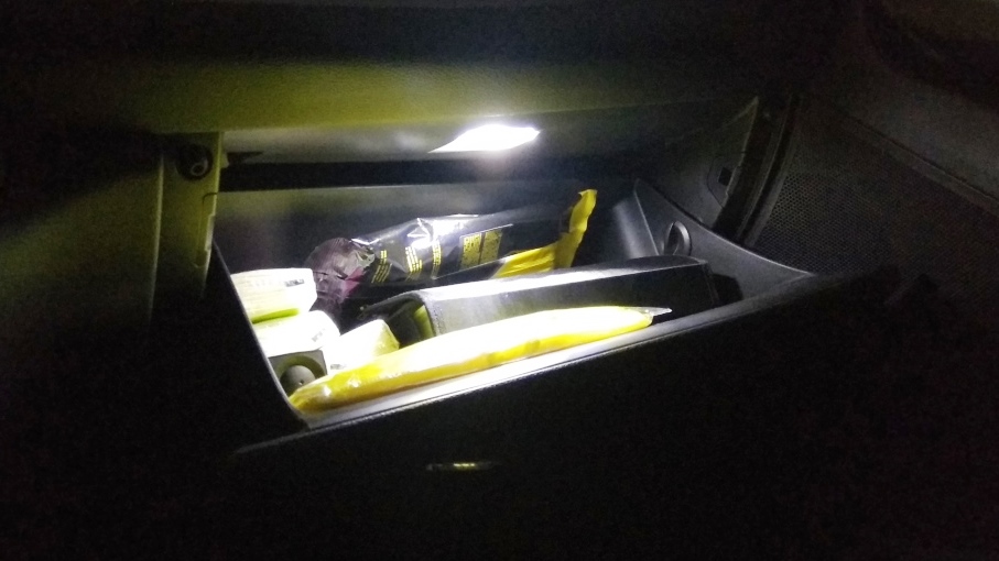

Tak ještě slibované osvětlení přihrádky před spolujezdcem, které přišlo dneska. Vzhledem k tomu, že se vejde i do osvětlení SPZ, asi je objednám i tam.
https://www.aliexpress.com/item/3288496 ... 4c4d7Bpjnn

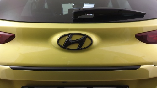

Ještě se vrátim k tomu černýmu latexovýmu spreji. Objevil sem ho i v Bauhausu jenom je od Motipu a stojí asi 320,-
Tak sem si s nim hned trochu pohrál. :mrgreen:

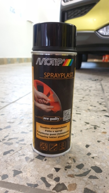

Tak už sem doma. :D
Jenom pro případ, ten sprej vypadá takhle.

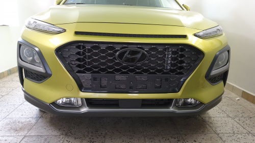

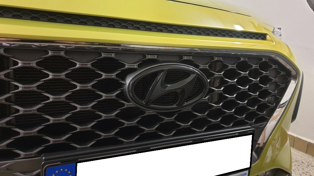

Už sem to dal i na rámeček okolo přední masky, takže už to mam komplet na všem chromovým.
Jenom dopředu by se asi hodila víc černá matná, ale i tak je to dobrý.
Teď uvidíme jak hodně a dlouho to vydrží. :D

Za masku a lištu na pátých dveřích =D>

Moc pěkný, jak dlouho to schne a kolik jsi dělal vrstev? Já budu určitě brát matnou černou, protože gril masky je celý matný a půjde to k tomu lépe. No a zadní logo bude taky v matné a uvidíme...

Schne to docela rychle, asi za 2 hodinky od posledni vrstvy už se to dá krásně olupovat.
Vrstvy sem dával podle návodu, stříkat ze vzdálenosti asi 25cm, první vrstva slabá a pak 4 vrstvy každá po min. 10ti minutách. Poslední vrstvu sem fouknul trochu zblízka aby se to zalilo do hladka jinak to vydá trošku krupičkový.
Jenom si teď nejsem jistej jestli tam tu matnou měli.
I sem zkoušel kdybych to chtěl sundat, tak není problém, trošku trpelivosti a jde to dolu a reaguje to s lihem.

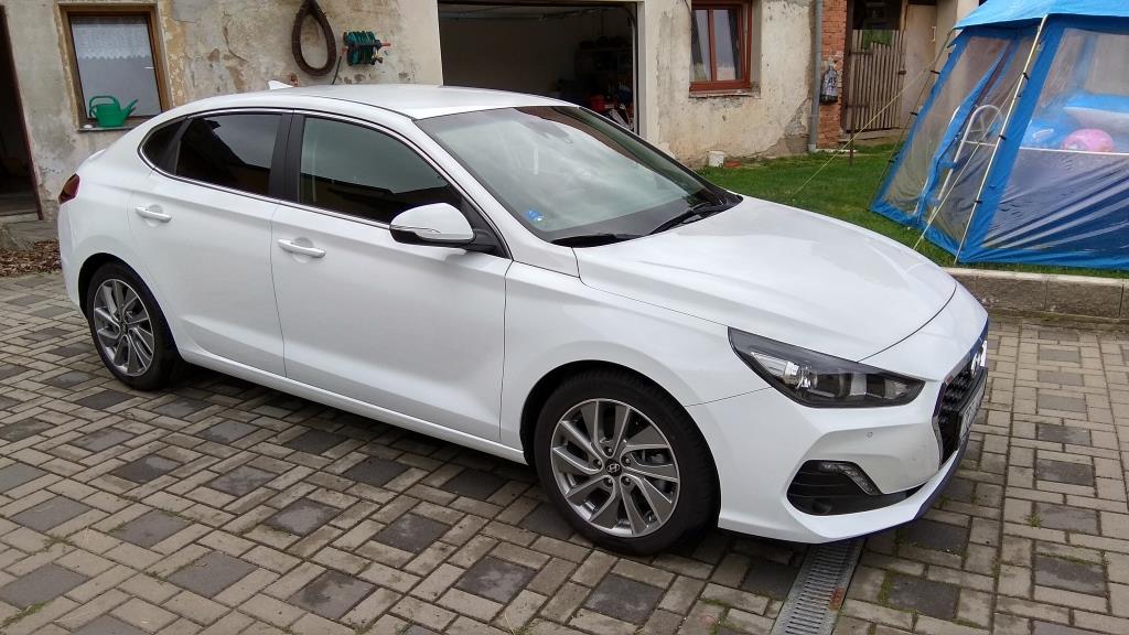

Jinak dneska auto umyto a následně napatláno Sonax Extreme BSD - doporučeno Kamilkem, kterému za tuto inspiraci děkuji =D> .
Je to super, aplikuje se snadno a funguje dobře - vyzkoušeno následně za deště :mrgreen:
Jen škoda, že to na té bílé není tolik poznat, že je lak nějakým způsobem ošetřený, jako je to vidět na tmavých barvách.

Pod světlem máš prvního zájemce o prohlídku 8)

Jojo, mouchy na to jdou hned, potvory...
