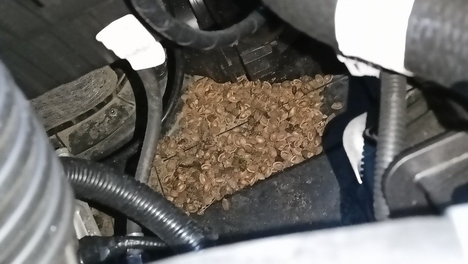

Tak když jsem to tu trochu rozstřelil stran dobíjení, tak budu pokračovat tím, jak vypadá můj prostor motoru okolo ledna tohoto roku, a informací, že rušičku stále od té doby nemám, vybíjela by mi baterku 8) ...

TVL hotové skladisko. #-o ](*,)

WalterB píše: 11 dub 2022, 12:47 No, kéž by to byli jen potkani, být tebou, už bych tam montoval nějakou tu plašičku...
Zatím to řeším tak, že parkuju dál od popelnic. :D

Tam někde u Vás musí bydlet Marfuša, to jinak není možné a nechápu [-o< :mrgreen:

Prd Marfuša, je to tak bohatá čtvrt, že ji jen ořechy. I když to vypadá spíš na švestky?

lul to tam asi máte čipmánky :D :D

No nějak jsem nerozklíčoval, co to vlastně je, tak jsem to pracovně nazval jako ořechy... Snad díky tomu přežil/a/i/y zimu :)... Bez kabelů v zubech. :D
