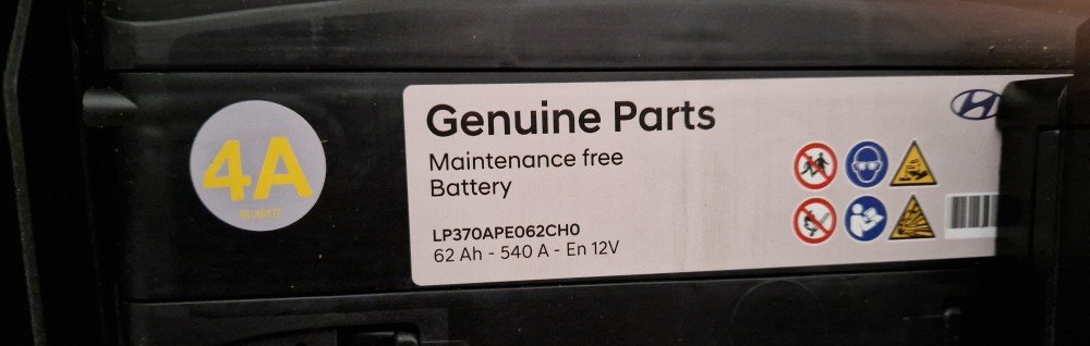

Koukám, že jsem rozjel velkou diskuzi. Možná zbytečně, nevím proč jsem čekal, že všechna auta se start-stopem z poslední doby mají AGM baterku. A utvrdil mě v tom kolega shmaic o pár stránek zpět. Na štítku baterie, kam je vidět, nic o AGM napsané není.
Napsal jsem do servisu, jaký typ baterky tam byl a zda to měnili za stejný.

ako som pisal vyssie, vidiet aky je rozdiel medzi AGM a tou orgigo kyselinou co ukazal Pecka
kyselina 60Ah a 540A startovaci prud
AGM (exide) 60Ah a 680A startovaci prud
pocitam, ze v pripade vymeny za "prachy" bude ta AGMka lacnejsia nez kyselina v autorizaku :-)

pecka411 píše: 01 bře 2024, 08:19 Koukám, že jsem rozjel velkou diskuzi. Možná zbytečně, nevím proč jsem čekal, že všechna auta se start-stopem z poslední doby mají AGM baterku. A utvrdil mě v tom kolega shmaic o pár stránek zpět. Na štítku baterie, kam je vidět, nic o AGM napsané není.
Tak potvrzeno od servisu, že baterka je obyčejná. Jak původní, tak nová. Žádná AGM.

Tak mi to nedalo a šel jsem kouknout co máme ve FB 1,0 tgdi a je tam AGM Varta 70Ah a 608 A startovací proud.

Presne takú istú mám teraz v Tucsone a parametrovo rovnakú som mal aj v bývalej i30.. akurát značky Rocket.
Nedá sa porovnávať toto vybavenie pri aute s 48V sieťou a bez nej. V prípade, že auto nemá MHEV 48V systém, tak má integrovaný systém ISG(rekuperačné nabíjanie).. tam je nejaká forma konštrukčne posilnenej aku životná nutnosť (AGM/EFB). :hyu: /Kia našťastie preferuje AGM.
Keď má auto 48V motor/generátor + MHEV baterku v kufri tak na napájanie 12V palubnej siete musí byť vybavené DC/DC meničom 48V/12V... pri takomto riešení je stratégia nabíjania 12V aku zrejme riešená starosvetsky t.j. konštantné napätie.. tak stačí aj obyčajná zaplavená 12V batéria...
