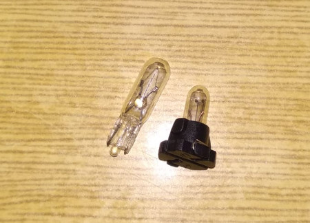

Tak vzhledem k tomu, že mám konečně sundaný rámeček kvůli výměně autorádia, tak jsem se pustil i do výměny žárovky v onom tlačítku pro varovná světla.. nezvládl bych to nebýt návodu od geronimo_cz když měnil podsvícení u vyhřívání.. akorát jsem teda nepočítal s tím, jaká žárovka tam bude...
připravil jsem si žárovku vlevo a z tlačítka na mě vylezla ta vpravo... podle internetu se jedná o T4.2 a já doufám, že se mi ji zítra podaří sehnat v nějakým kameným shopu, abych neměl další týden rozdělanou palubní desku
