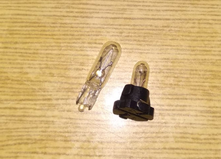

Tak vzhledem k tomu, že mám konečně sundaný rámeček kvůli výměně autorádia, tak jsem se pustil i do výměny žárovky v onom tlačítku pro varovná světla.. nezvládl bych to nebýt návodu od geronimo_cz když měnil podsvícení u vyhřívání.. akorát jsem teda nepočítal s tím, jaká žárovka tam bude...
připravil jsem si žárovku vlevo a z tlačítka na mě vylezla ta vpravo... podle internetu se jedná o T4.2 a já doufám, že se mi ji zítra podaří sehnat v nějakým kameným shopu, abych neměl další týden rozdělanou palubní desku

Tak jsem dneska jezdil jako blbec a sháněl tu žárovku..ve 3mototechnách neměli, Hyundai v Kolíně to ani nenašel v systému a v Říčanech si mě vzal technik k počítači, kde jsme po dlouhém hledání zjistili, že žárovka je součástí tlačítka, tudíž ji nevedou jako náhradní díl a objednají mi maximálně celý nový tlačítko za 599,- bez DPH ](*,) .. což sám technik uznal, že je blbost...
Takže objednáno na ebay 10ks LEDkových, takže kdyby někdo chtěl, tak na nějakém srazu můžu rozdat :twisted:
