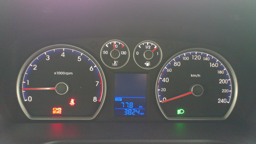

Tu je foto kontrolky a otáčky na volnobeh. Niekedy svieti aj 400 km v kuse. A otáčky sú podla mňa dosť mízko, ako ich máte vy?

u mě jsou otáčky cca 700-750... jinak kontrolka palivového a emisního systému, u mě svítila, když odešla lambda 2, u tebe se asi lambdám nelíbí složení emisí.. a myslím, že v návodu je i věta, že pokud se rozsvítí tak by se mělo auto odstavit...
