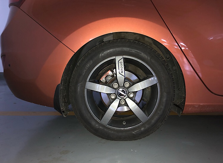

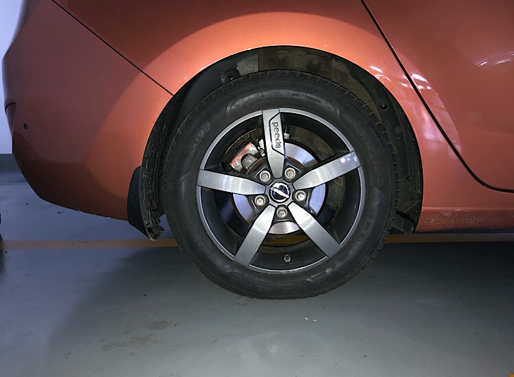

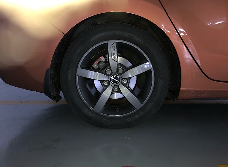

Tak ted prehozeny kola...a fota se zatizenim kufru.
- 4 alu + pneu
- A9C86454-1102-4B9F-B720-68FAFFB37557.jpeg (87.14 KiB) Zobrazeno 3012 x
- 2 alu+ pneu
- 1EA4C13C-03F8-4075-9175-5B19E77B8ED7.jpeg (74.2 KiB) Zobrazeno 3012 x
- Prazdny kufr
- 527C99D5-7CEC-44BC-9DA1-23C6CA11B5E3.jpeg (89.08 KiB) Zobrazeno 3012 x

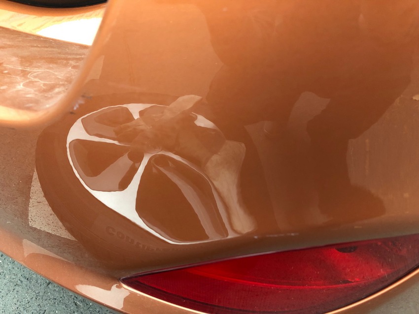

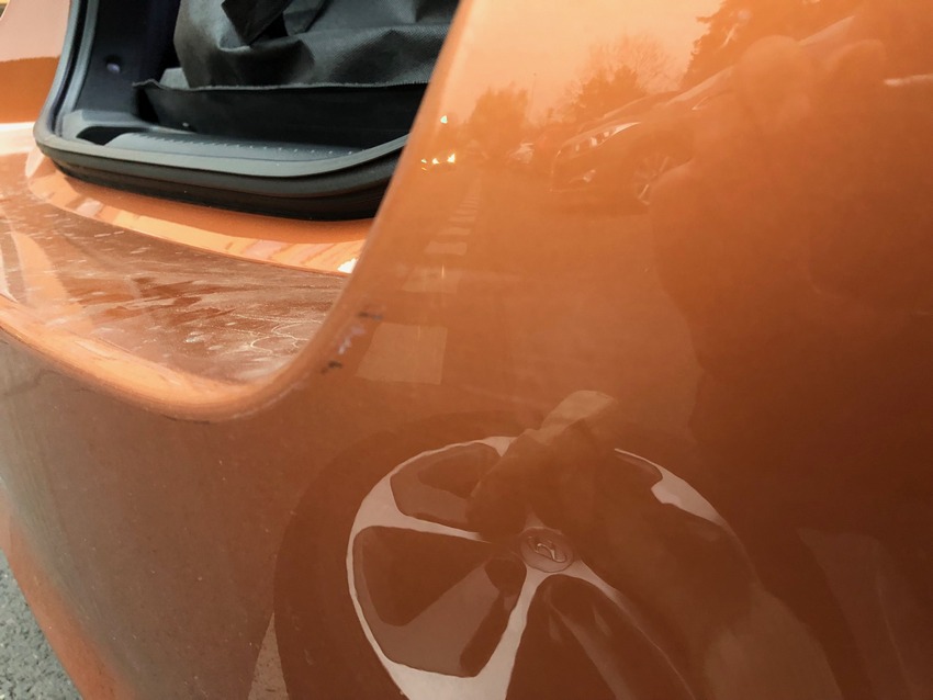

Tak radost z prezuti kol vystridalo nasrani. A to jsem myslel, ze parkuju na bezpecnem miste, ale to by se tam nesmeli otacet dementi...zkusim to necim rozlestit, ale bez profi lesteni nevim, nevim ](./images/smilies/eusa_wall.gif)
- odreny naraznik 2.jpg (92.73 KiB) Zobrazeno 2977 x
- odreny naraznik.jpg (82.63 KiB) Zobrazeno 2977 x

To nasere
Kdy pojedeš kolem? Zajedu ti pro leštěnku do Nedvězí, s ní a jemným hadrem by to mělo jít na mokro rozleštit. Jestli chceš.
Me uz Mira psal, ze lestenku, ale co sem koukal na videa, tak tam to rozlestujou M3 nejdrive, coz vypada brutalne.

Tak sem zkusil rozlestit ty skrabance a zatim ok, jeste musim koupit lestenku.
- Vysledek
- 5DD57BEF-7D89-42E9-A7E5-FA4DCE4CB59F.jpeg (97.66 KiB) Zobrazeno 2923 x
- Pripravek
- 72AFF752-A788-4134-983D-937C73BE0107.jpeg (83.74 KiB) Zobrazeno 2923 x

To vypadá dobře
- Příspěvky: 20992
Skvělá práce
Klobúkom dole.

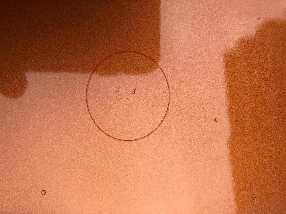

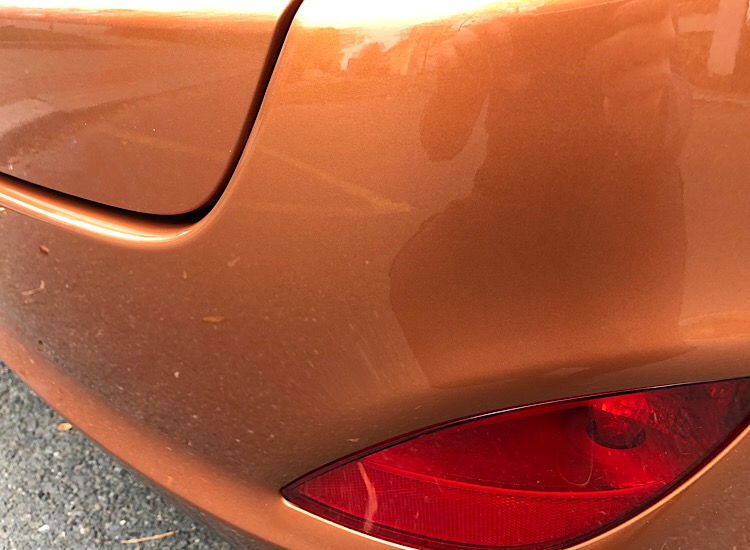

No a hned na to pri zavreni kufru jsem objevil toto
. Je to vzadu na viku kufru, asi od nakeho kola. To uz rozlestit nepujde, je to jakoby od kaminku, to co je na prednim narazniku, ale vzadu to kaminek asi nebyl. Tedy ono to bylo vice do bila, teeez jsem to zkusil lestit, ale toto je hluboko.
- dalsi tukanec.jpg (106.25 KiB) Zobrazeno 2905 x

Bohužel... ještě když jsem parkoval na sídlišti, škrábance přibývaly geometrickou řadou
shawte, na ty ťukanečky v kroužku použij tohle:
https://www.autolaky-eshop.com/korekcni ... el_z38646/
Klidně to může po aplikaci lehce přelézat přes rovinu původního laku, to se obrousí. Aplikovat buď tím vestavným štětečkem, nebo párátkem.
Až to zatvrdne, přebrousit papírem 2000 pod vodou a potom už známý postup - brusná pasta a leštící pasta.
Jinak máš pravdu, tohle bez doplnění barvy přebrušovat nelze, vrstva pigmentu není moc silná.
Barvu s lakem mam original, koupil sem v Hyyndai, ale uz je to nekolik mesicu. Muzu vyzkouset.

A sežeň si k tomu ten jemný papír, pod 1500 nejdi a zase s 3000 a víc se nadřeš, pokud tam budeš mít trošku vrstvu navíc.. A nelekni se, že to po přebroušení zmatní. Brusná a lešticí pasta tomu dají zpátky lesk.
Já si koupil ještě tohle http://www.autolaky-eshop.cz/product/3m ... ku_-/14189 - a mám k tomu i unašeč a rotační aplikátory, doma na iksu jsem takhle spravil hodně povrchových kazů, jak po dceřiných výtvorech, tak parkovací lišeje.
A pokud je tam aplikovaný vosk, tak nejřív nějakou chmemií odstranit lokálně tu ochranu laku, ať si zbytečně nezasereš brusný papír a opravný lak dobře sedne k povrchu.
