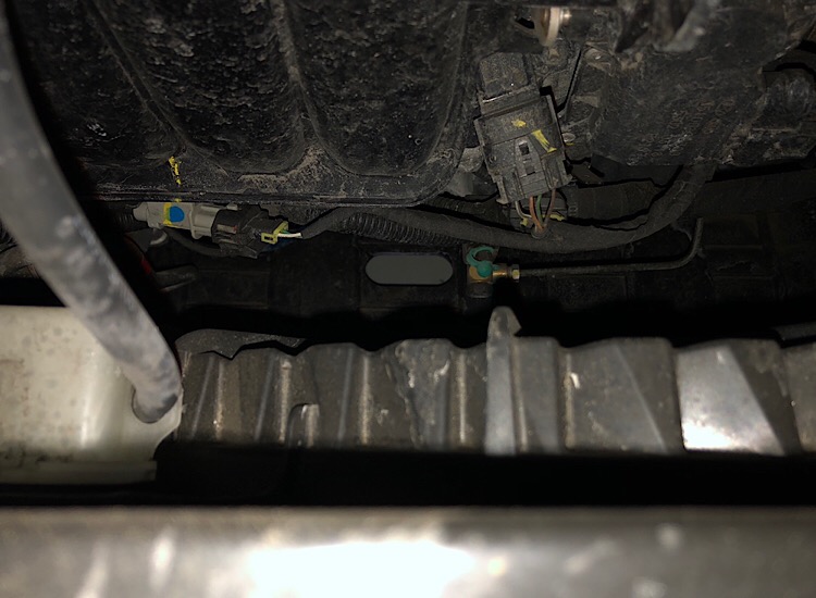

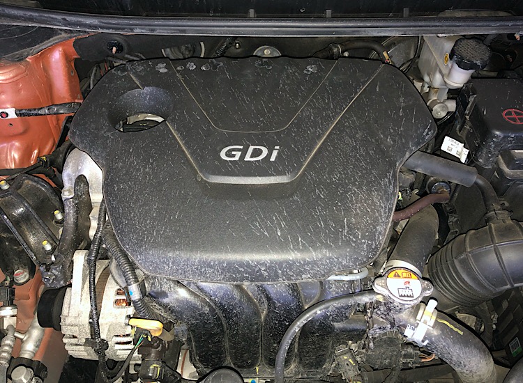

Co me nemile prekvapilo po otevreni kapoty docela hodne zaspineny motor a kapota ze spoda od uschle soli. Auto mam 3ti zimu a nepamatuji se, ze bych to takto nekdy mel. Netusite kudy se tam takto ta spina dostala? Me napada ze spoda, mozna mi tam nedali nakej kryt nebo takove zaspineni se deje taky vam?
Na druhe fotce kryt motoru, nechybi tam naka zaslepka, jak je ta mezera?

Na vrchní části masky, v místě, kam doléhá kapota, by měla být gumová lišta. Mě to na ceedu kolem ní trošku profukovalo, ten bordel, co máš na fotce, jsem měl jenom na krajích. Zkontroluj ji, jestli správně doléhá, třeba už je omačkaná. Nebo jsi chvíli jel s nedovřenou kapotou, ale to člověk většinou hned pozná...
Diky za tip na tu gumu se mrknu. Co s tou spinou? Nechat to na jare nekde umyt wapkou?

Žádná wapka
Voda pod tlakem do motorového prostoru plného elektroniky nepatří
Kýbl vody, trochu šamponu a hadr

Trošku jsem tě mystifikoval, teď jsem se byl podívat k auto na vzduchový filtr a ta gumová lišta není na horní straně masky, ale na spodní hraně kapoty!shawt píše:Diky za tip na tu gumu se mrknu. Co s tou spinou? Nechat to na jare nekde umyt wapkou?
