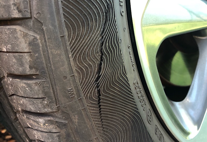

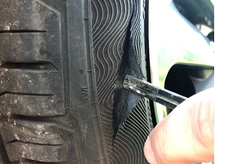

Dnes sem objevil na pneu prasklinu nebo prorezlinu, netusim jak, kde se stalo. Mate nekdo zkusenost co v tomto pripade? Pujde jen zalepit a jezdit dal nebo nove pneu? Pokud nove pneu tak kvuli vzorku je lepsi vymenit rovnou obe predni?

Tak tohle není prasklina,připadá mi to,jako když to někdo prořízl nožem.Já bych již s touhle pneumatikou nikam nejezdil-vymněnit!

Tohle bych osobně nezkoušel opravit a koupil novou. Pokud máš rezervu plnohodnotnou, klidně bych koupil jednu novou, jako druhou novou na nápravu bych použil tu z rezervy a na rezervu bych dal tu zdravou jetou co zbude. Pokud tedy seženeš novou stejnou
Takhle se to dá říznout i o obrubník

To jste me nepotesili. Pneuservis mam hned vedle u rodicu, jinak me zitra ceka cesta 350km dom a tento pneuservis nema stejne pneu skladem.

Osklive, kdysi jsem měl méně a zkoušel to v pneuservisu. Tam se mi vysmali, ze neopravitelne. Tak sem to prodal ( 4 kola i s diskama) s tím, ze jsem na to upozornil. On ze to lepí vterinakem a vydrží to. Já se mám rad. Takže bych to prodal jako par i s upozorněním a koupil 2 nové. Lidé dnes koupi ledacos...

Za mně také vyměnit, na tomhle bych už nikam nejezdil. Rozhodně ne po dálnici.
Nejak do Prahy dojet musim. Rezerva je jen dojezdova. Pojedu pomalu, na Mohelnici a Pardubice.
Najeto mam tak 18tis. Koupit jen tu jednu nebo obe predni?

Nikde není napsáno, že musíš mít stejný vzorek na všech 4 pneu, povinnost je mít stejný vzorek na nápravě. V případě nouze bych bral to nejlevnější, co pneuservis v potřebném rozměru má, tak, abych obul nápravu (t. j. 2 ks). Ale je to jen můj názor.
Nasel jaem clanky, kde pisou, ze je lepsi mit vsechny 4 pneu stejny vzorek a stejne sjete. Taky, ze pokud se koupi jen 2 nove pneu, tak ty musi na zadek.
Premyslim, jestli nevzit rovnou 4x napr. Sava Intenza a ty stare prodat.
Ikdyz jak se to resi, kdyz se pichne kolo a nejde opravit, preci si vseci vzdy nekupuji vsechny 4 pneu.

já kupuju jen tu 1 nápravu

Já podle hloubky vzorku. Nová má zhruba 8 mm, takže když je rozdíl 1 - 1,5 mm tak to nehrotím a koupím jen tu jednu gumu.
Jo, to je blby. Jakmile je poskozena bocnice, je to neopravitelne.
S tim jestli vsechny nebo jednu napravu - u predokolky to nema moc vyznam resit, protoze zadni naprava je stejne vlecena. Pokud mas jeste dost vzorku, koupil bych jenom na jednu napravu.
Dušane-Savu můžu zatím jen doporučit,potřeboval jsem 2 pneu,Falkeny nebyly-tak jsem vzal Savu a za mne dost dobré pneushawt píše:Premyslim, jestli nevzit rovnou 4x napr. Sava Intenza a ty stare prodat.
