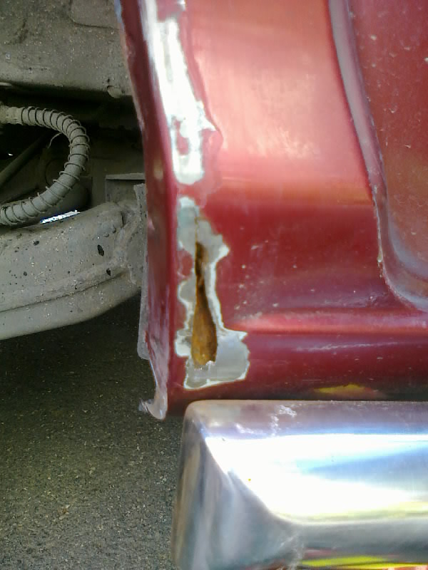

Tak jsem dnes chtěl ošetřit těch pár bublinek na lemu co končí práh #-o ,že sem si nesed do kouta :mrgreen:
normálně mrtvice,krájel jsem to kobercákem :mrgreen:
asi někde soudruzi udělali chybu :mrgreen: Jestli ještě nemáte na zadních lemech bublinky,doporučuji sundat tapec a dokonale prolejt resistinem,prahy maj otvory,tak pořádně prostříkat,jinak ](*,)

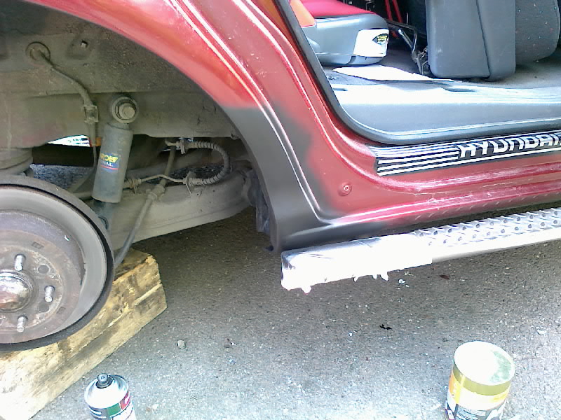

Holt jsem se tam hrabal celý den,sice provizorní oprava,vláknovým kitem,ale dokonale zastříkaný jak zvenčí tak zevnitř dutiny resistinem,přes zimu to vydrží a na léto už mam vymyšlenou dovču,komplet odstrojit,vše pořádně opravit a půjde do celolaku
nástřik na podvozky

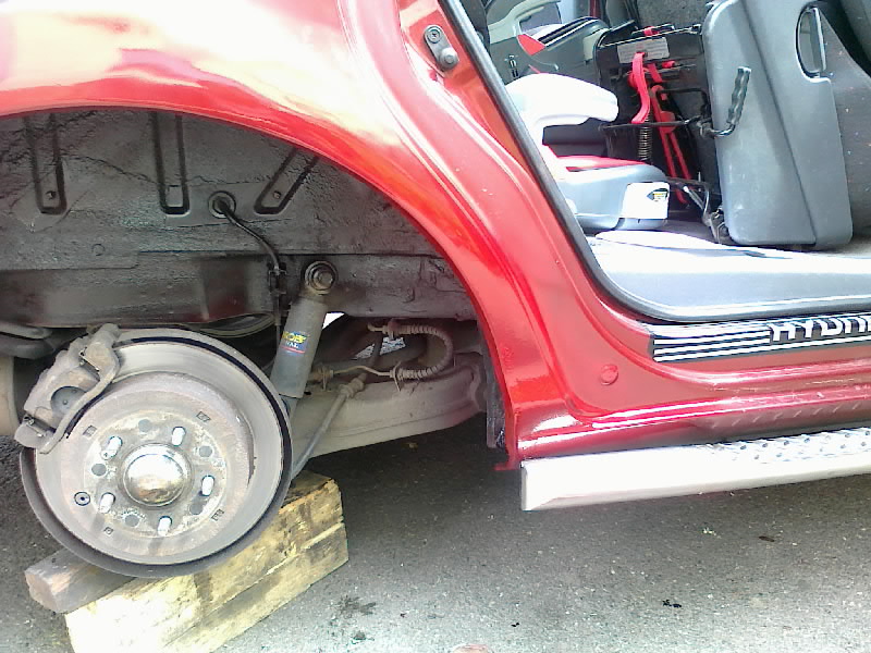

druhou stranu jsem jen očistil a přelakoval
oba podběhy jsem zastříkal =D>
je to trošku vidět rozdíl v barvě :mrgreen: ,hlavně že to nebude reznout.
Ještě ted dělá auto loužičky jak z něj kape resistin :mrgreen:

kanal:Čekal jsem na počasí,ted bylo týden vražedné pařáky,takže auto dobře vyschlo.Navíc mi utekla klíma a víš kde :-k ,v pravim zadním podběhu,trubka shnila potvora,rovnou u příruby.Jinak ty lemy jsou naprd,dva ohnuté plechy na sobě,se nedivim že to takle hnije,sundal jsem v autě vzadu plasty a resistin jsem tam vyloženě nalil za podběhy,aby to zateklo všude.Ted už by to dál hnít nemělo.Jinak celá kastle je fakt v cajku,nikde nic,jen toto místo.A příští rok to láknu celý a budu mít na pár let zase vystaráno.
Možná ten gel tam má zůstat,jako konzervant,vodu bych na to určitě nepouštěl,zůstane v porech a to je špatný.Držim palce at ti to taky vyjde,hlavně sucho a teplo.

Bolo:jde to snadno,vzadu rukou povolíš ten horní černý špunt na sít,spodní ne,je jen v plastu,pak uprostřed nad podlahou máš dva samořez šroubky a vpředu akorát odšroubovat spodní šroub bezp.pásu.Odcvakávat začni odzadu nahoře,pak kolem okna,jde to lehkým cukáním a nakonec předek a lehce nahoru.Práce na pět minut a nic jsme neulomily =D> Určitě to udělej,já to loni odložil a vidíš sám jak to dopadá,měl jsem tam jen pupínky,ani rez ještě nekoukala,sem to oškrábnul,lem byl lehce naboulený tak jsem do něj klepnul a v místě tý díry to prasklo,tak jsem to proříz kobercákem #-o
