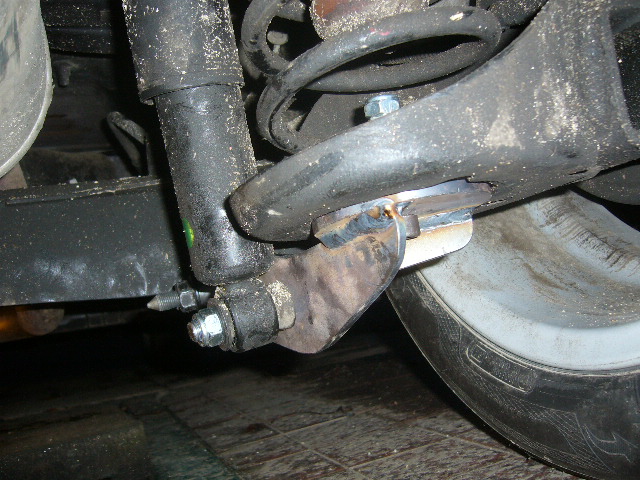

A je to tam. A bez barvy
. Nebyl čas zjišťovat kdo je kdo
. Zatím ujeto 3 km takže se zdržím hodnocení abych to pak nemusel přepisovat
- FB4.JPG (153.52 KiB) Zobrazeno 5145 x
- FB5.JPG (151.9 KiB) Zobrazeno 5146 x
- FB3.JPG (156.09 KiB) Zobrazeno 5148 x
ix20 1,6 LPG a i30 1,6 LPG

airwaves: ty jo,Karle,ked vidim tie zvary...nebojíš sa?

Naopak,já to vidím svařené a provařené velmi důkladně. Škoda,že to kolega alespoň nestříkl matovkou. Věci zmršené,barvou natřené,jako nové se oku jeví
.....to je jen sranda,je to udělané hezky.F.

a pak......kdyby to upadlo,nic by se nezměnilo,tak jak tam ty tlumiče jsou v sérii jsou tam stejně k ničemu. Dnes jsem dostal informaci,že se u ix 20 na testu tlumičů nedá ani u nových naměřit větší účinnost,než 45%,osobně jsem u toho nebyl,ale je to velmi pravděpodobné,jednak nejsou vlivem šatné polohy tlumiče využity jeho vlastnosti,za druhé se na testu projeví i přílišná pružnost ramene mezi tlumičem a kolem. I v tom je tedy výhoda toho "bumerangu", celá skupina je tužší a změna hmot se na posunu kmitočtu vibrací příznivě projeví. F.iggyno píše:airwaves: ty jo,Karle,ked vidim tie zvary...nebojíš sa?

Tyto svary budou držet jako bejk. Věřte, zabýval jsen se svařováním kovů 30 let.iggyno píše:airwaves: ty jo,Karle,ked vidim tie zvary...nebojíš sa?

.. sváry nemaj chybu, jsou perfektní.. dolů pod auto se nikdo nedívá, tam lakovat díly není třeba - blahořeji k podařené realizaci a závidím povezeníčko.. !!!iggyno píše:airwaves: ty jo,Karle,ked vidim tie zvary...nebojíš sa?

Nó. Nějakou povrchovou úpravu by to chtělo. I pod autem to může být hezké. Ne?koudý píše:.. sváry nemaj chybu, jsou perfektní.. dolů pod auto se nikdo nedívá, tam lakovat díly není třeba - blahořeji k podařené realizaci a závidím povezeníčko.. !!!

Povrchovka bude! V sobotu to vyndám, případně doladím a pak dám asi 2x Alkyton, kterej je doma. První dojmy po dalších cca 8 km: (prosím ale zatím to berte opravdu s velkou rezervou) je to jako když u starého auta dáte nové tlumiče. Vjedete do zatáčky kterou znáte, máte ji najetou s těma starejma a na novejch na ni máte moc rejdu. Auto nějak už zatočilo samo
. Zatím se to jeví na jízdní vlastnosti super. Testl jsem to na rozhoupaným asfaltu 4. třídy a jelo to jako vlak po kolejích. Téměř bez nutnosti korigovat směr. Určitě ještě lepší. Uvidíme jak si povede na D1 a co vyšší rychlosti. Zkoušel jsem co mi osádka dovolila na široký silnici pokus o losí test ve 120 a normálně v klídku z pruhu do pruhu...zatáčí samo. Co se nějakého bouchání týče na dírách tak zatím bych řekl stejné. Mám ale gumy 205/55R16 nafoukaný na horní mez. Až to víc najedu tak asi tento text jen doplním a upravím.
