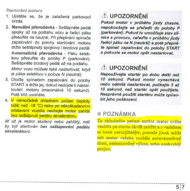

ja doplnim, ze co sa pise v uzivatelskej prirucke k vozidlu i30 :)
ja v zime nastartujem, ocistim a odchadzam. uz mam zohriaty volant, auto sa netrasie, vnutorne skla odhmlene... :) ak by som hned vyrazil, tak by som v tom nevidel ziaden vyznam, lebo po 150m by som zostal stat v kolone a bolo by skoro to iste, ako stat na mieste ](*,)
