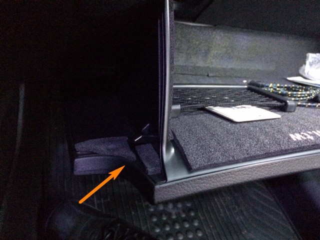

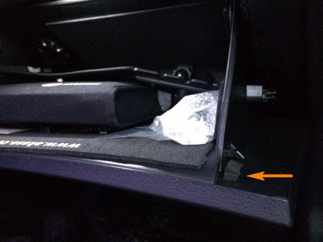

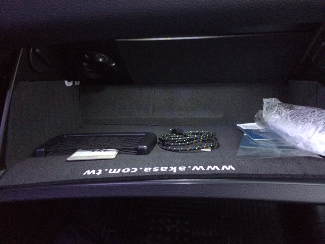

Tak tady foto jak jsem to udelal, delal sem to ve tme narychlo, tak to neni esteticky krasne, ale zatim je to funkcni.
Material mi zbyl z dob, kdy jsem odhlucnoval PC, zbylo mi ho tolik, ze jsem s nim oblepil stredovy tunel u podlahy, viz. moje tema a ted jeste prihradku. Horni stranu prihradky sem dal tenci material, ale je to take samolepici tenka vrstva nejakeho "molitanu" to jsem koupil v Hornbachu. Proste cokoli v prihradce ted nedrnci, protoze to nemlati o plast. Plus extra vrstva na bocich, kde je vule pri zavreni a myslim, ze take mohlo drncet, kdyz sem to tam nemel a prihradka byla zavrena, tak tam byla vule pri zatlaceni.

Diky, pro predstavu to staci az az
. Schranka by mohla delat prave to obcasne drnceni nekde kolem 2200 otacek. Az to bude delat priste, tak ji zkusim otevrit a uvidime, zda bude ticho.

Ja to nasel na foru Kia, kde resili drnceni u Ceeda a me to prislo jako rozumny napad, tam dat neco mekkeho dovnitr.
