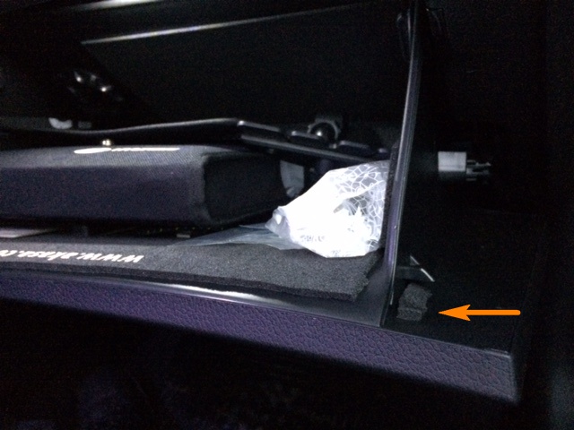

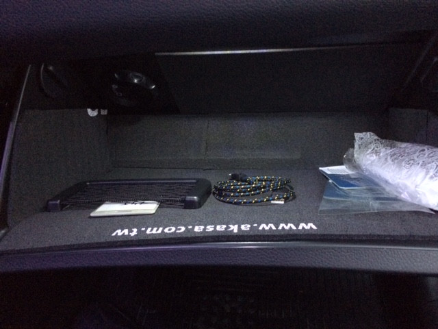

Tak tady foto jak jsem to udelal, delal sem to ve tme narychlo, tak to neni esteticky krasne, ale zatim je to funkcni.
Material mi zbyl z dob, kdy jsem odhlucnoval PC, zbylo mi ho tolik, ze jsem s nim oblepil stredovy tunel u podlahy, viz. moje tema a ted jeste prihradku. Horni stranu prihradky sem dal tenci material, ale je to take samolepici tenka vrstva nejakeho "molitanu" to jsem koupil v Hornbachu. Proste cokoli v prihradce ted nedrnci, protoze to nemlati o plast. Plus extra vrstva na bocich, kde je vule pri zavreni a myslim, ze take mohlo drncet, kdyz sem to tam nemel a prihradka byla zavrena, tak tam byla vule pri zatlaceni.

Diky, pro predstavu to staci az az :-) . Schranka by mohla delat prave to obcasne drnceni nekde kolem 2200 otacek. Az to bude delat priste, tak ji zkusim otevrit a uvidime, zda bude ticho.
Jinak dneska jsem byl rozhodnuty jet do servisu ukazat servisakovi jak drnci snad ten roh palubovky, ale nevim zda to bylo tim, ze tady prselo, tak pres huceni kol a narazy deste do predniho skla to neslo slyset a nebo zda to zmizelo stejne jako se to nahodne v patek objevilo.
