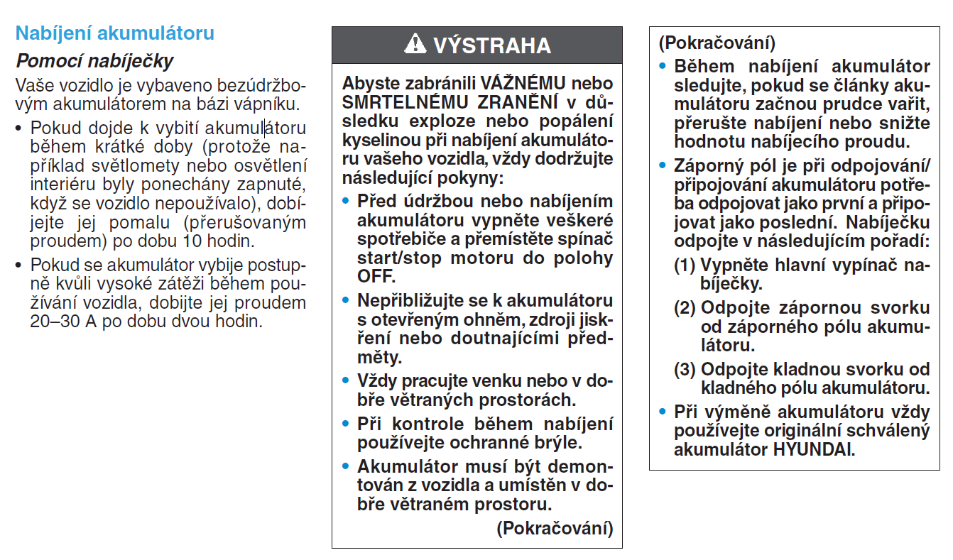

i pokud pominu doporuceni z manualu meli by jste vzdy odpojovat minus .. predstava ze + svorka odskoci a sedne na motor smrdi pozarem, sice by to melo byt jistene atd. ale nespolehal bych na to. navic z minusu vede drat do buhvi jake ridici jednotky a te to treba taky nebude delat dobre

Podle tebe je lepší odpojovat mínus pól? Já na tom starém autě vždycky odpojuju plus, protože mínus je klasicky na matku, zatímco plus stačí jen nadzvednout koncovku, odjistit a sundat (ta svorka není zajištěna matkou, ale je to taková nějaká "rychlosvorka") :wink:

vzdy se odpojuje minus jako prvni a pripojuje jako posledni protoze minus je cela kostra - je mnohem vetsi sance ze skrtnes plusem o cokoli v motoru ci na aute nez ze skrtnes minus polem o plus pol :) .. no kdyby to mel clovek nabijet casto ta se prodavaji i "odpojovaci konektory"

En podotknem, ze existujú automobily, ktoré majú opačnú polaritu, čiže správnejšie je, prve odpojiť kostru a pri znovupripojeni poslednú pripojiť kostru. Pamätám ako mladenec, ked mi otec kazal odpojit a vytiahnuť baterku z plechového kastlika(s hovadskym prístupom ) som skrtol kľúčom spojenym s bateriovym polom o plech, v mžiku sa ten kľúč rozzžeravil do červena, tak som ho duchapritomne odrazil kladivom(co bolo po ruke) ale srdiečko mi ešte chvíľu klapalo. A potom vysvitlo, ze plus pól bol na kostre a ja ako frajer som odpajal minusovy(ako zvycajne) a ten som spojil nakrátko s karoserioi tým kľúčom. Nuz chybami sa clovek učí :lol:

memotechnicka pomocka hovori - pri zapajani PLUS (pretoze pripojujem) a nasledne MINUS, pri odpojovani opacny postup teda najpr MINUS (pretoze odpojujem) a potom PLUS

tak tak .. ono cokoli co clovek dela okolo autobaterky neni takova sranda jak to s 12V vypada, resp relativne bezpecne je to jeste s malym dratkem - treba od nejakeho plasice kun apod. Tam je vysoka pravdepodobnost ze se ten dratek pri zkratu proudm v mziku pretavi, ale treba startovaci kabely maji takovej prurez a tak kvalitni svorky ze z nich spis sleze izolace, rozpali se do ruda a pri trosce smuly je auto ci garaz v plamenech :roll:
proto je to varovani v knizce dosti podstatne a to ze to nabijeni nejak funguje neznamena ze je to bezpecne .. spatne upevnena svorka, treba v ni praskne pruzinka, probehnou okolo deti a popotahnou prodluzku a nestesti je na svete
