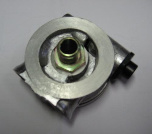

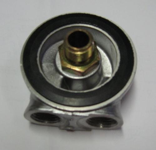

Re: Turbo, slo by to i levne ?
pochopíš z obrázků. Jen nevim, jestli to sebere olej ještě před filtrem, kdy bys pak musel dát do okruhu před turbo další filtr, nebo to sbírá už olej, co projde origo filtrem a vyvede ho bokem, kterej pak vrací do motoru, to nevim. Ten druhý kus je i s termostatem.

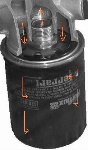

tak ted jsem se ujistil, že olej z motoru vstupuje tou obvodovou částí do filtru a centrální dírou vystupuje již odfiltrovaný k mazacím kanálům ke klikovce a na vačky. Z toho vyplývá, že tato mezipříruba zachycuje taky mezikružím, pošle to do jedné díry na boku, druhou dírou na boku to vložený okruh (turbo, olejový chladič) vrátí zpět a teprve pak to leze do origo filtru rovněž mezikružím a centrem to leze do motoru na mazaná místa. Takže do okruhu bys musel vložit další filtr, pokud by to šlo na turbo, ale to by zas nebyl takovej problém.
směr toku oleje filtrem
- filtr.JPG (21.71 KiB) Zobrazeno 1664 x
