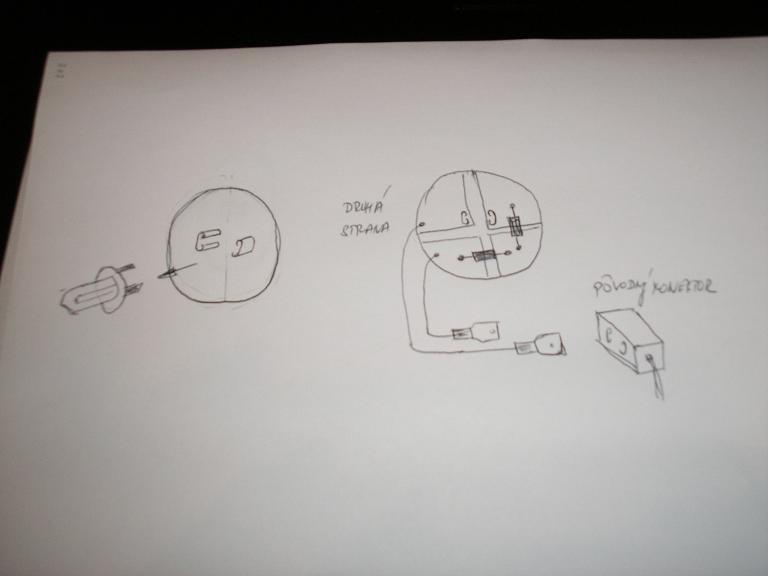

Rozmýšĺal som nad jednoduchým riešením... na jednej diode je úbytok napätia asi 0,7V.
Prúd, ktorý tečie cez 55W žiarovku je 55:12= 4,6A
Ak tam dám jednu diodu , na jednej "vyžiarim" 4,6*0,7=3,2W, ktoré sa dajú uchladiť.
Ak dám dve diody=úbytok 1,4 V znamená, že tam budem mať 13,8-1,4=12,4V.
Stačí, ak si urobím dva vodiče s ukončením fastonkami-samec a samica a vyskúšam to na jednej strane, druhú žiarovku nechám tak..a uvidím.

už som to vymyslel
, ale neviem, či tam je dosť miesta
Pomedený kuprextid, vyrežem priemer asi40 mm. V strede naletujem fastonky tak, aby to "naskočilo" na päticu žiarovky. Meď preruším, asi to koliesko rozdelím na štvrtiny a naletujem tam dve diody (P1000k- prúd do 10 A).A potom dva 5 cm kábliky, ktoré priletujem ako výstup z kolieska, na konci káblikov fastonky
do pôvodného konektoru.
Zajtra sa uvidí....
Zajtra sa uvidí....

absolutne vubec se nechytam. pripadam si jak v hodinach fyziky na stredni. a ty jeste pises slovensky
ale good luck

alarm: a co ocekavas za vysledek?
Re: Výměna žárovek
úbytok na diode je asi 0,7 V x 2, takže žiarovka dostane za jazdy nie 13,8 , ale 12,4V
alebo, ak chceš: čakám menšiu frekvenciu výmeny žiaroviek

Re: Výměna žárovek
Tomu rozumim, ale co svitivost?
Re: Výměna žárovek
laufas: foto
hardcam:
svietivosť sa zmenší, .....asi o 1600 bývalých Sk za pár mesiacov, ak sa podarí
Ja som si nikdy nesťažoval , že mi Papučka zle svieti, už sa to tu riešilo, ale možno preto, že cez tie dioptrie aj tak houby vidím
Mám to vymyslené tak, že kedykoľvek to viem nacvaknúť do pôvodnej polohy.
hardcam:

Re: Výměna žárovek
To je zvlastni uprava...radeji bych za cenu plne svitivosti obetoval zarovky nez nevidet. Cos tam mel za zarovky? Ja mam jako nahradni 4 ks Starline a ty svitej docela pekne a jedna stoji nejakych 30Kc.
