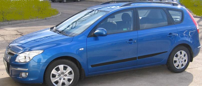

Zdar lidi,na agauto se objevily lišty i na combi.Já si pořád nejsem jistý,jak by ladily boční lišty s lištamy na náraznících(v barvě a s chromem.Chtěl bych znát i cizí názor.Mrkněte prosím na odkaz.Zkusím ty lišty ještě nakreslit na své auto,ale nejsem moc zběhlý,tak to bude chvilku trvat
http://www.agauto.sk/cz/detail/bocni-oc ... -8768.html
- lišty3.JPG (46.51 KiB) Zobrazeno 2681 x

Tak já mám krátkou verzu a uvažuji že je dám v barvě vozu.Zatím je mám doma a uvažuji!!!

@matysekul;
chlape,já bych se toho nebál...ta černá z boku bude ladit s černými polepy B sloupku a s černými hagusami...chrom.lišty zase tvoří estetický komplet s chrom.maskou
raději černé lišty než vzorky barev od kreténu
...jo a už mně nedráždi s tím tvým umytým íčkem a s tou zelenou trávou kolem

@Radek:Taky jsem o tom uvažoval.Ale to pak bude asi pálka.Teď stojí ty lišty 749 + 100 poštovné.Kolik by mohl vyjít nástřik.Navíc ,kdyby to udělal nějaký dobytek,tak by se to mohlo začít loupat.
@kowalski:Právě z tohohle důvodu o tom uvažuji.Jen jsem pořád na vážkách.Auto už čistý není,páč tu taky občas něco napadne a roztaje.Prostě humus.
Na ty fotky jsem docela počasí vychytal
A na týhle fotce jsem tu zelenou trochu dodělal,aby tam nic nerušilo.

Nástřik v lakovně stojí 500 kč.Tak to není zase tak hroznématysekul píše:@Radek:Taky jsem o tom uvažoval.Ale to pak bude asi pálka.Teď stojí ty lišty 749 + 100 poštovné.Kolik by mohl vyjít nástřik.Navíc ,kdyby to udělal nějaký dobytek,tak by se to mohlo začít loupat.
@tatchwud:Právě z tohohle důvodu o tom uvažuji.Jen jsem pořád na vážkách.Auto už čistý není,páč tu taky občas něco napadne a roztaje.Prostě humus.Na ty fotky jsem docela počasí vychytal

Otazka znie naco vyhadzovat zbytocnych 500 korun ked ti to ma chranit auto pred blbcami?
Ked to nastriekas a nahodis a nejake hovado ti do toho riadne slahne tak ti z tej listy ten lak aj tak odpali a bude akurat neesteticke. Ta cierna plni ucel a nekazi pritom celkovy dojem

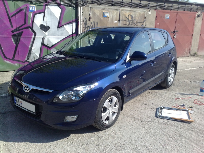

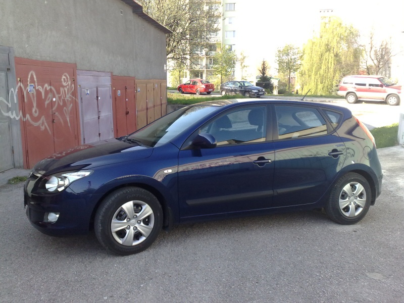

Listy uz mam na aute
Nastastie to slo bez problemov. Snad to bude aj drzat.
Bola to piplacka, tak radsej pridavam "kratky" postup. Netvrdim ze je spravny, ale niektore veci je potrebne ustrazit (napr. medzera zadnej listy od hrany dveri ...)
Ak by som mal uviest obtiaznost lepenia od 1 - 10, tak by som dal aspon 5. Nie ze by to bolo take tazke, ale strach z poskodenia noveho auta vsetko zhorsuje.
V predajni ma spravne upozornili, ze auto (resp. miesto kde sa to lepi) by malo byt po kupe viackrat umyte, pretoze by lak mohol byt navoskovany. Tak som to miesto umyl + v krabici s listami boli aj dve utierky napustene niecim alkoholovym - kvoli odmasteniu. Utierku som pouzil tesne pred nalepenim, ked som uz mal miesto nalepenia oznacene malymi kuskami izolackej pasky, kedze sa alkohol rychlo odparoval.
Miesto nalepenia som vypozoroval z obrazokov na webe. V navode nebolo zaznacene. Lepil som to tesne nad zlom (najostrejsie vypukla hrana) v spodnej casti dveri. Sedelo to aj s tvarom list, horna cast prednej a zadnej listy su plus-minus v rovine (ale nie vodorovne - smerom dopredu to klesa). Listy mali na sebe oznacenie na ktoru stranu idu a ci su predne resp. zadne.
Pri lepeni som sa teda riadil skor liniou na dverach. Listy boli robene presne podla nej.
Nejake pokyny boli na papieriku od list. Kedze boli v madarcine, zbezne mi to prelozila manzelka. Pisalo sa tam o odmasteni, teplote (musi byt nad 20 stupnov), nieco o postupe lepenia a bolo tam aj dolezite upozornenie na medzeru medzi prednou a zadnou listou.
Ak to neustrazite, moze vam zadna lista zavadzat pri otvarani zadnych dveri (lista suchne o hranu prednych dveri), alebo vam moze zadna lista tlacit na prednu ak dokoran otvorite zadne dvere alebo budete mat problem otvorit predne dvere ak su zadne dokoran. Preto sa zadna lepi dalej od prednej hrany zadnych dveri. Ja tam mam mozno 2 - 3 milimetre (v navode spominali 1 mm, ale to mi nepreslo testami). Predna lista sla skoro na okraj s tym, ze ma maly previs, ktory trosku prekryva medzeru medzi dverami.
Listy drzia na dverach vdaka lepiacej paske. Vam staci dat pred samotnym nalepenim dole ochrannu pasku.
Este predtym som si ale listu "nasucho" prilozil k dveram a kuskami izolacky oznacil kde bude horna hrana listy. V navode tusim spominaju oznacenie miesta prilepenia fixkou.
Po odstraneni ochrannej pasky som stale najprv iba jemne pritlaci jednu hranu listy aby som mal moznost nastavit a jemne prilepit aj druhu stranu. To stacilo na to aby to ostalo visiet na dverach. Potom som sa na to prezrel z dialky a ak to bolo ok, tak som to pritlacil napevno. Nestalo sa mi, ze by som to mal zle, ale dufal som, ze ak by to nebolo ok, ze by som to este vedel skorigovat, resp. odlepit.
Odporucam pri lepeni sediet na zemi, aby ste mali oci vo vyske list.
Napriek tomuto navodu, ak sa na lepenia necitite, nechajte to tak. Netusim ci je mozne uz nalepene listy dat bezbolestne dolu. A auto nam nasi spoluobcania, resp. aj my sami obijeme tak ci tak
Obrazky mam iba z mobilu. Na mojej modrej farbe auta ale listy tazsie vidiet (to je aj dovod, preco som neriesil ci dat listy nastriekat na farbu laku)

Na zadnych velmi nie. Iba v pripade ze ty suchnes o nieco co trci zo zeme.laufas píše:treba na tech zadnich dverich to fakt pomuze? pripadaj mi nejaky kratky
Celkovo obuchaniu zadnych dveri na parkoviskach listy nepomozu, pretoze zadne dvere su vacsinou najlhsie v mieste klucky (kopiruju blatnik). Teda aj tebe obiju dvere skor v tejto vyske.
